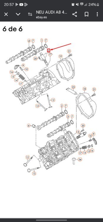

Buenas chicos, primero de todo daros las gracias por vuestras respuestas y recomendaciones. Ya esta localizada la fuga. El dichoso tensor de la cadena de los arboles de levas de la bancada del lado del conductor se ha roto por debajo, lleva una tapita pequeña que desahoga en la distribución haciendo que se llene todo el frontal del coche de aceite. No me queda otra que levantar los arboles de levas de dicha bancada y remplazar el tensor/variador de arboles completo, una tremenda faena vaya, cosa que hare al volver de vacas porque ya me tiene desquiciado el A8. Actualizare o hare un hilo nuevo haciendo el cambio de dicho tensor.

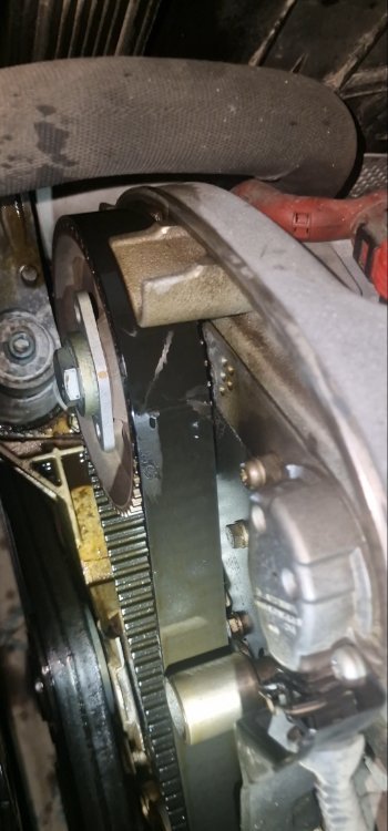

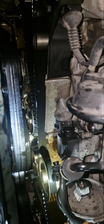

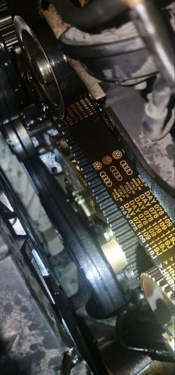

Buenas foreros. Resulta que el otro dia, despues de meterle bastante caña al coche, al parar en un semaforo me empezo a salir humo del capó y a partir de aqui empieza mi rallada: Abro y veo aceite por todos lados, en la parte frontal del motor por toda la zona de la distribución, me fijo en el suelo y tirando aceite a mas no poder, cual fuente. Llego a casa que estaba a escasos metros y abro las tapas de la distribución y toda manchada y bañada en aceite, los ventiladores, el soporte anti par ahogado y de mas piezas del frontal del motor. He levantado el coche y quitado el cubracarter; ne encuentro que el carter esta "seco" y todo viene de la parte frontal y me doy cuenta de que tira gotas solo arrancado al ralenti por la zona de la polea del cigueñal hacia abajo. A alguien le a ocurrido lo mismo? Por donde puedo empezar? El enfriador del aceite se ve seco por la parte del lateral del motor y estoy que me tiro de los pelos. Os dejo alguna foto de la situacion. Pd: es un 3.7 BFL del 2003 con 260 mil km Gracias por leerme y espero poder entre todos detectar la fuga, quizas por el reten del cigueñal? Pero que reviente asi de repente tan rapido por achucharle??

Buenas tio. Eso para mi como mecanico, sin ver el coche no sabria decirte por donde tirar ya que son coches con muchos sensores y muchas movidas, eres de Madrid o alrededores? Podria echarle un vistazo, tambien comentarte que tal el estado de la bomba de agua y la correa que la acciona? A mi me hacia algo paracido y era por tension nula de la distribución y patinaba la correa. No tira agua por ningun lado? En la V del motor tienes el radiador del aceite imagino, habria que verificar que no lo tire por ahi tambien ya que a veces ni siquiera llega a caer al suelo y se evapora con la temperatura del motor.
