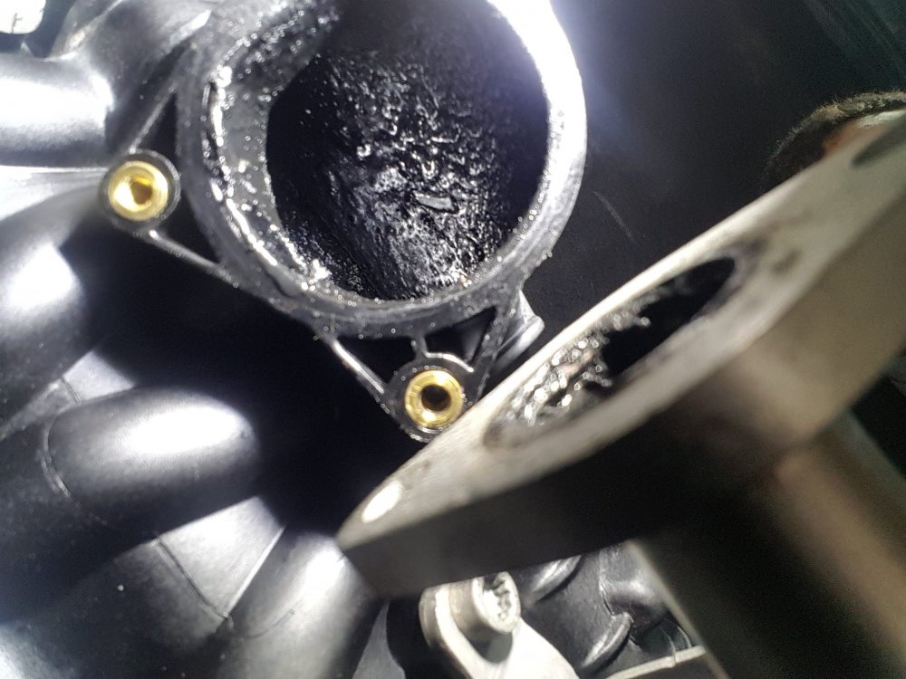

  4. Aparte de esto cambie unos injecctores de un fr 2 para probar y peor va I en el vagcomme sale solo esto. I la válvula egr limpiada pero sensucia rápido.

  7. Juego en las mariposas del colector d'admissió
