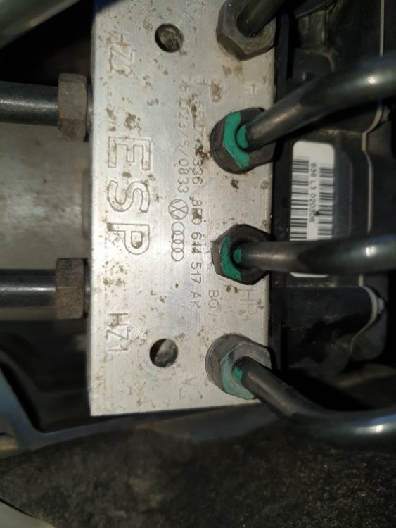

Pues vaya, ¿no puede codificarse mediante vagcom? Creía haber leído por el foro que lo era. ☹ El problema es que ahora no funciona nunca, y no me acuerdo de si copié el código del dichoso módulo cuando hice copias ó si si me pasó, tendré que mirarlo. Al final ayer por compré uno de Exeo de 2011 de Alemania, por lo que me costó lo probaré, ví en varias webs de reparación y desguace que las referencias AK, AM, BF, BG y H son compatibles. Lo probaré y os digo qué encuentro por si alguien más tiene el mismo problema y le sirve de ayuda.
Por si puede servir de ayuda: A4: 8E0 614 517 AK EXEO: 8E0 614 517 BF

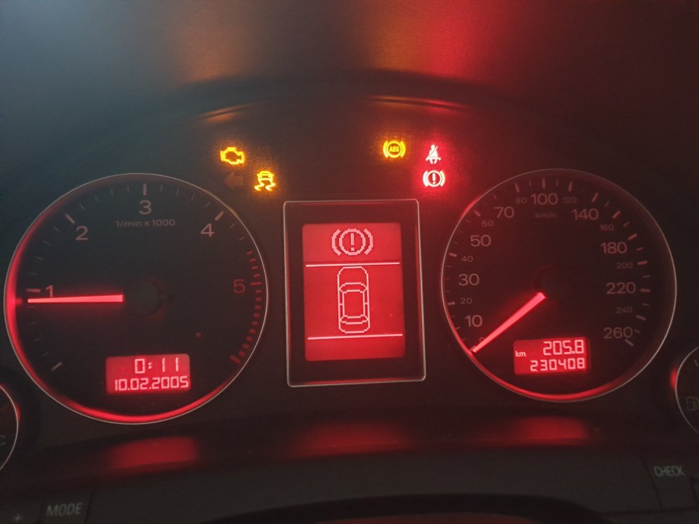

Hola compañeros, tras algo más de un año de uso a mi A4 le ha dado por parecer un árbol de navidad: Luz avería ABS, ESP, motor, "FRENOS" en el FIS, el cuenta km no marca la velocidad, el aire acondicionado no sale frío... Me lo hizo una vez después de conducir unos 60km, lo paré y no volvió a fallar en una temporada. Después me lo hizo otra vez en las mismas circunstancias y lo mismo. La última vez tuve que volver los 60 ó 70Km sin cuenta km y los testigo encendidos. Lo paré varios días y volvió a funcionar un día ó dos y desde entonces el error no se va. Con el el Vagcom me sale que no hay comunicación con el módulo ABS. Comprobé fusibles del salpicadero y parecen estar bien, desenchufé el conector del propio ABS por si fuera un mal contacto, etc. Parece que el módulo de ABS ha muerto. ¿Alguna otra sugerencia? Estoy mirando módulos usados, pero tengo alguna duda ya que si compro otro me gustaría ponerle uno lo más nuevo posible: ¿Le valdría el de un Exeo? ¿Y el de un A4 B8? Os adjunto algunas fotos. Los errores que me da el vagcom no los pongo porque no los tengo a mano ahora mismo, pero puedo ponerlos más tarde. Edito: Perdón por el tocho.
