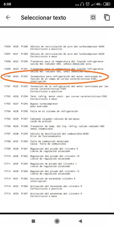

  5. Juan777
    Fallo 17700
    Chicos,me ha salido este fallo en mi A4 1.8T B6,es relacionado con el termostato,pero no sé bien que es?,el coche va perfecto de temperaturas,sube rápido a 90° y de ahí no pasa. Sabéis que puede ser?
