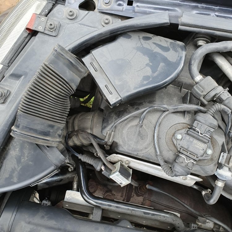

  1. Nada. Puse n75 nueva y seguimos exactamente igual . A ver si me entero de los 3 tubos si están bien conectados a dicha valvula. Porque no haya a ser eso.....
  2. Vale, va dentro de la caja del filtro.... Madre mía para encontrarlo
  3. Pues eso. El coche no va como debería y quería desconectar el caudalimetro para ver si puede ser de eso pero no lo encuentro. Es un a4 b5 1.8t. Si alguno tiene este modelo y tiene una imagen de donde va........ Mire en un b6 y se ve a la primera pero en este no se donde va.
  4. Ya pasé el vag com. Me salen los siguientes errores en egine. 01262 solenoide valve for boost pressure control (n75) 26-10 outpout open - intermitent 16518 oxygen (lambda) sensor b1s1 PO134 - 35-10 no activity - intermitent 17978 engine start blocked by inmovilizer P1570 35-10 - intermitent 00544 máximum boost pressure exceeded 3500 16705 engine speed sensor (g28) PO321 35-10 imolausible signal - intermitent
  5. OK. Eso haré. A ver qu sale jeje
  6. Eso haré entonces. Ya pondré aqui lo que me salga. Gracias por la ayuda
  7. Este fin de Le pasaré el vag com a ver que sale.... Si se donde mirar claro, que nunca lo he usado..... A ver
  8. Será lo siguiente si sigue la cosa igual.....
  9. Se me olvidó decir el coche que es. Es un a4 b5 1.8T

    Valvula n75
    Pues nasa. Tengo una duda. El coche no me va nada bien. Como que no anda como debería y como que el turbo no hace empujar al coche. Pienso que es de la n75. La n75 es la que adjunto en la imagen. Tiene 2 conexiones de plástico y otra detrás además del conector eléctrico. He hecho unas pruebas. A ver, intercambie los manguitos que van a los de plástico entre ellos y como que andaba mucho y soplaba el turbo mucho pero fallaba cuando subía de vueltas, los volví a dejar como estaban. Después he tenido desconectado el conector que la alimenta y el coche anda igual. Pedí una nueva. Me llegará el miércoles. Y mi duda es a ver si alguien me puede decir a donde va cada manguito conectado y para que es cada uno. Gracias de antemano
