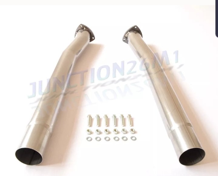

Gracias @apertura por tu info. Si lo ves viable podrias hacer una foto de los bajos del coche para ver donde leches han puesto el FAP. Entiendo que lo de eliminar los intermedios son los que van despues del downpipe que milltek los vende x unos 300€ no? Bueno tengo que reconocer que empiezo a tener ganas de tenerlo jajajaja y aun falta un mes y medio sino se retrasa Gracias compañeros
