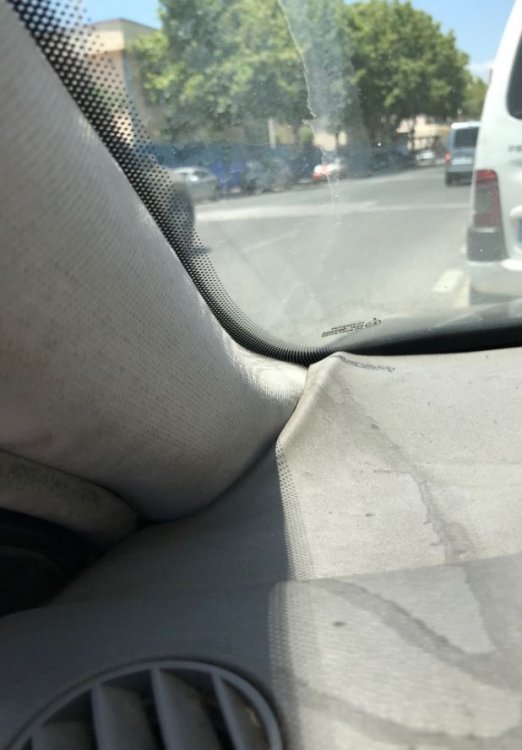

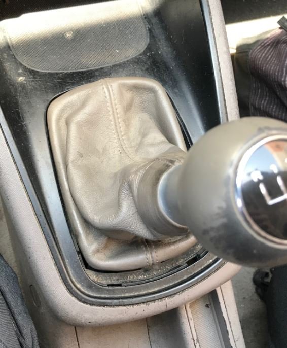

  1. Buenas tardes Bully! Antes de nada agradecerte la respuesta tan completa que me has dado, le empezaré a meter mano ya para ver si por ejemplo le faltan los 2 tornillos que aseguran el tapizado de detras de la pieza esa. He tomado fotos para que se pueda apreciar bien. Exteriormente se encuentra bien y aqui lo presento: Lo dicho, lo peor es el interior, en el caso de la bolsa del cambio me da a mi que le falta una pieza en la base, por la foto que tu me enseñaste sería el cromado que bordea que supongo que estrechara un poco eso y asi encajara bien, porque asi tal cual se cuela hacia abajo. Como se ve esta todo mal montado han llegado a desmontar hasta la parte de arriba del salpicadero pegado al cristal y no estan bien encajadas casi ninguna pieza. Empezaré a darle caña sobretodo en cuanto acabe unos examenes que tengo ahora y acabo en 10 dias, pero la curiosidad me puede y voy a ir ya ojeando el tema de las puertas y tal. Os comento en cuanto haya novedades He estado hasta pensando en hacer videos y subirlos, para que se vea estado completo y el cambio poco a poco. Lo dicho muchas gracias por los consejillos y un saludo! Nos vemos por el foro!

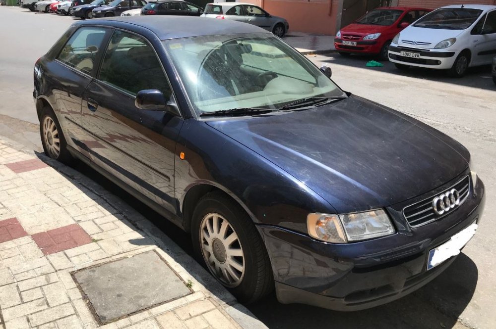

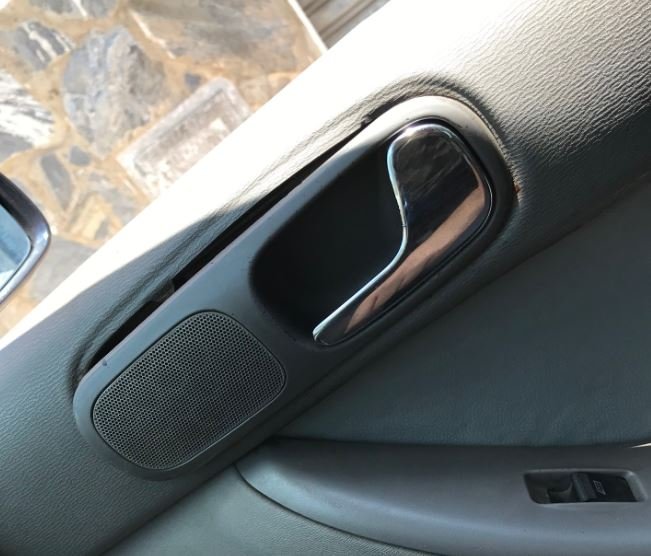

  2. Buenas compañeros, soy nuevo en el foro, acabo de comprar mi primer Audi, es un A3 8l 1.9TDI 110cv 3p de 1999. De motor está muy bien y de exterior tambien, el problema es el interior el cual esta practicamente demacrado. Se ve que por x motivo estaba desmontado y lo han montado entero con las prisas y mal o algo asi, estan los "cueros" de las puertas que van pegado a la ventanilla rajados , el volante igual, y aqui empieza mi proyecto de restauración. Estan todas las cartoneras como mal montadas, si tiro del tirador del conductor para cerrar la puerta me lo llevo no esta fijado a la puerta la cartonera y se ve que no están bien encajadas porque hay hueco entre la puerta y la cartonera. La puerta del copiloto el tirador de la puerta esta caido y hay que abrir con cuidado. He visto los bricos y videos de las puertas y he visto que son todo con tornillos, empiezo con mis primeras dudas. 1)Si el montaje es con tornillos todo y las cartoneras no estan bien encajadas y tal. Si desmonto todo y las vuelvo a montar bien ¿se quedarían correctamente? ¿O tiene algo más que se escapa? Pd:El sonido solo funciona la puerta derecha ya no se si no conectaron los demás cables o es que estan todos los demas rotos. 2)La bolsa de la palanca de cambios esta suelta, es decir, no encaja el plastico de la bolsa con la base y de hecho es mas pequeña y por lo tanto no encaja bien y entra hacia el cambio, y no se si es que le han puesto una bolsa de otro modelo o es que le falta una pieza más a la base del coche. Mañana adjunto foto si hace falta. 3)Los espejos son electricos para moverlos, pero ¿son abatibles manualmente? Probe y no se movio nada y me daba miedo forzarlos a ver si los parto o algo. Ya os iré comentando mas cosillas del coche y subire fotillos. Encantado de ser miembro del foro! Un saludo!
