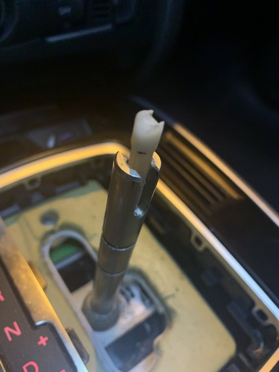

  5. Bueno, lleve el coche al mecanico de confianza y como dice @Carlisu84 con alambre, super glue y poco mas lo ha dejado como nuevo.... menos mal
  6. Sin el pomo, lo puedo usar, levantando el plastiquito con los dedos. Vamos q funcional sigue pero... lo iba a poner chulo

  8. Buenos dias he ido a cambiar el pomo, y al sacarlo se me ha roto el plastico que veis en la varilla que va al pomo. alguien sabe decirme si venden esa pieza y si es fácilmente sustituible? gracias de antemano

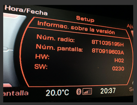

  10. Buenas gente Tengo un a4 b8 avant. Mi duda es si es posible actualizar el sw de la radio symphony. He leido que actualizando se pueden poner SD de mas de 2gb, pero no encuentro la manera. Os mando captura de lo que tengo. Gracias de antemano
