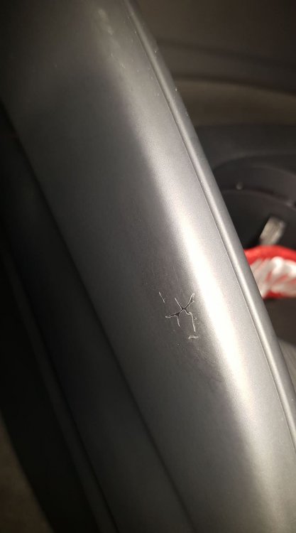

  8. Hola, Hoy he ido a alinear mi a3 sedan al taller, y el mecánico cuando salió a probarlo pues entró con un destornillador en el bolsillo de la rodilla y sin darse cuenta me rascó la moldura de la consola donde a veces de apoya la rodilla. Bien soy nuevo con este coche y quería saber si se vende suelta o viene incorporada con la consola. Porque encontré un despiece y no viene referenciada. Y también si se puede desmontar dicha moldura. Un saludo
