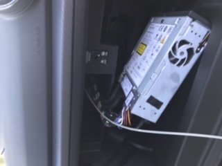

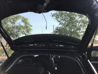

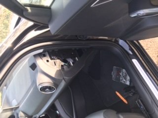

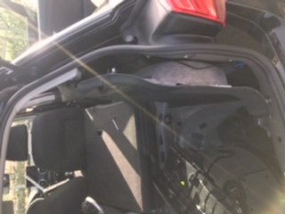

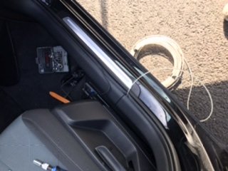

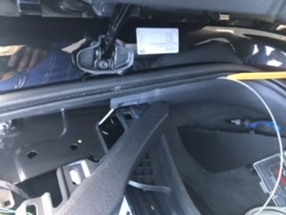

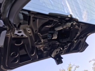

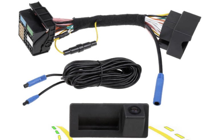

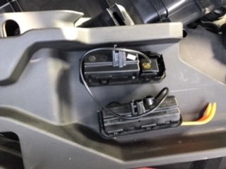

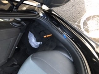

  2. Buenas como supongo que a todos os surgen dudas y puede ayudar, pongo un pequeño resumen. Camara https://a.aliexpress.com/OatXcj3Lz coche q2 30 tdi 2019 stronic La cámara viene con una ficha que nos saca corriente para la cámara por lo tanto no hay que buscar corriente en la luz de marcha atrás ni nada solo es desconectar la ficha original y conectarla a la que viene. Lo primero que e hecho a sido sacar el lector de cd de la guantera conectar el cable y comprobar que la camara funcionaba una vez comprobada he desmontado el lado derecho de la guantera junto a la puerta, tiene una muesca para sacar la tapa y he pasado con la ayuda de un pasacables el cable, tambien me he ayudado con unas espatulas de plastico que venden tambien en aliexpress. Una vez pasado el cable de lo he conectado y he metido el lector ya en su hueco, esto es lo que mas cuesta, meter los cables y luego el lector ya que el hueco es pequeño y hay que meterlo al fondo a la derecha. Y poco a poco pasando el pasacables y metiendo el cable he ido pasando el cable por la parte de abajo del coche entre la moqueta y el plastico hasta llegar a la puerta trasera. Luego he desmontado el lateral derecho del maletero sin llegar a quitarlo del todo y he pasado la guia y posteriomente el cable. Una vez tenia el cable ya a la altura de la luz del maletero he desmontado la tapa del maletero y el plastico que va junto al cristal, he quitado el pulsador viejo y he puesto el que viene con la camara y he vuelto a comprobar que funcionaba todo. Después he pasado el cable por la goma del portón del maletero y pasado junto a la manguera de cable que trae original juntándolo con bridas y por ultimo montar todo. Al no tener experiencia y ser la primera vez he tardado unas dos horas, pero sin sudar con calma. El pulsador original y el de aliexpress con camara. Un saludo y espero ayudar a alguien.

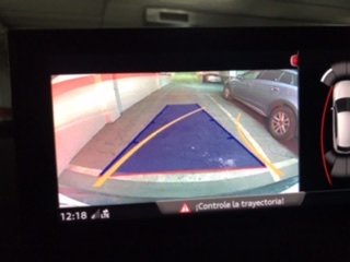

  4. DE LUJO. Viene preparada para no tener que buscar corriente ni nada, es solamente conectar, pasar el cable y a funcionar, marca tambien la trayectoria cuando giras las ruedas. Tengo fotos de todo el proceso, merece la pena por 30 € que vale la camara.
