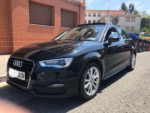

Hola Silvia. Pues yo lo cambié en concesionario oficial y pague ese importe. No me hicieron ni un detalle, aún sabiendo que es un defecto de fábrica y aún llevando un perito a inspeccionar la reparación en el que me base para interponer la consiguiente reclamación. La solución ha sido cambiar todo el marco que sostiene el techo practicable y me quede un mes sin coche. Al desmontarlo el la parte delantera se veía claramente que el marco tenía fisuras por donde entraba el agua. Cualquier cosa que necesites pregúntame. -

Hola de nuevo!. Ya tengo el coche reparado tras más de un mes en el taller. La avería como decía en mi comentario anterior venía del marco que soporta el techo solar. El mismo es de fibra y tiene dos fisuras, una en cada lado, por las que entraba el agua al interior del coche. Por lo que veo en el marco antiguo es de la marca WEBASTO - Mondsilver, fabricada en Alemania en 2015. No puedo colgar las fotos por el momento. Sigo muy interesado en buscar a otra persona que le hubiera pasado esto mismo para compartir la experiencia de taller, servicio postventa y atención al cliente. -

Hola a todos. Llevo un tiempo con un problema de entrada de agua por el techo solar practicable de mi A3 Sportback del año 2.015 y os quería preguntar si conocéis de gente que le hubiera pasado. El agua entra y en vez de salir por los desagües delanteros/traseros, los cuales no están obstruidos, se filtra al interior por la parte delantera, dejando un ronchón húmedo, y baja por el interior de ambos pilares, acabando en las alfombrillas delanteras. No he encontrado por el foro otro compañero con este problema pidiendo disculpas por si el tema estuviera repetido. ¿Alguien puede ayudarme? Gracias de antemano. -
