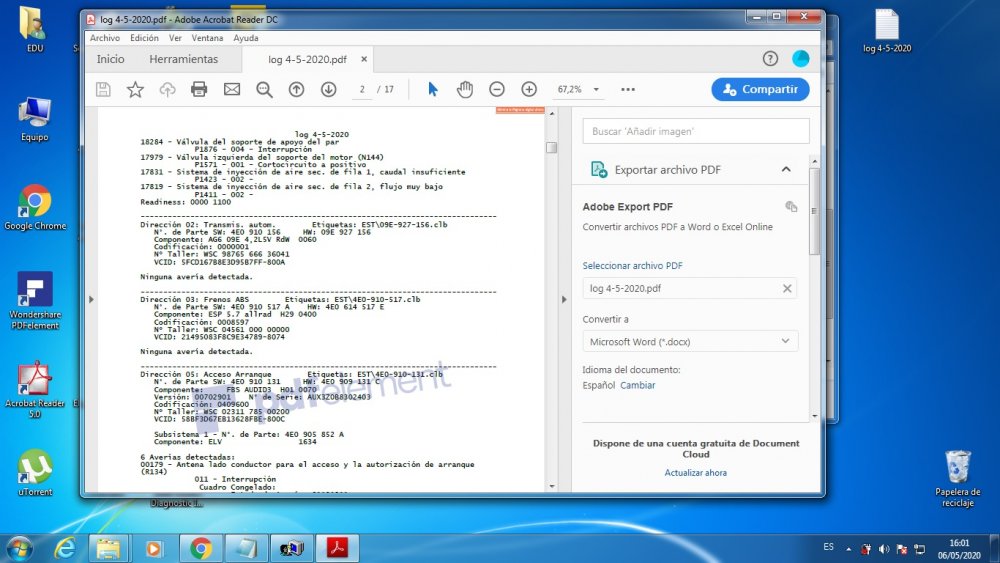

  1. efectivamente eso mepasa que no me funciona nada ni musica , ni mandos de volante , ni voz , ni mmi pero no he tocado nada
  2. Hola Carlisu84 antes de nada darte las gracias por responder te comento no lo he actualizado lo que me ha pasado es que me quede sin bateria y se me quedo el techo abierto y me entro algo de agua y me funciona todo menos el mmi , el coche es un audi A8 4e del 2003 , quiero adjuntar el log de la dianosis pero no me deja por que supera el tamaño

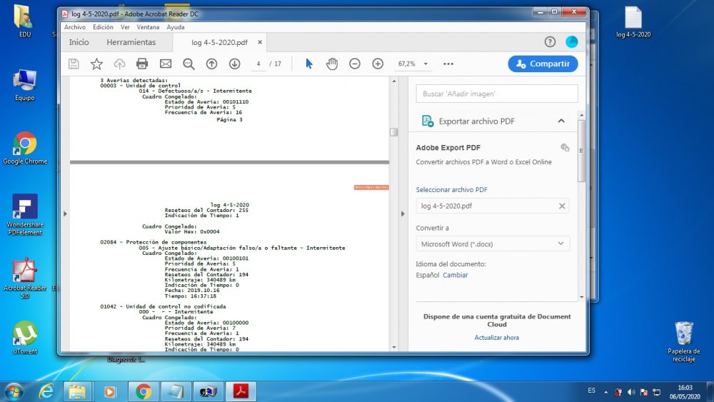

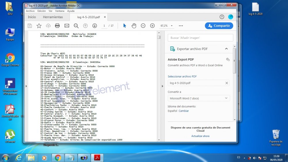

  3. Hola buenas tardes soy nuevo en el foro y quería saber si me podéis echar una mano ya que no me funciona el mmi , ni si quiera se ilumina botonera al poner contacto , le he pasado vagcom y no se por donde meter mano adjunto un log de los fallos que tengo lo que mas me interesa que ne echéis un cable es en el tema del modulo de control y en los fallos que tengo en las puertas delanteras ya que creo que eso me causa bastantes averías para que no me funciones muchas cosas Bueno daros las gracias de antemano y perdón por el tocho gracias
