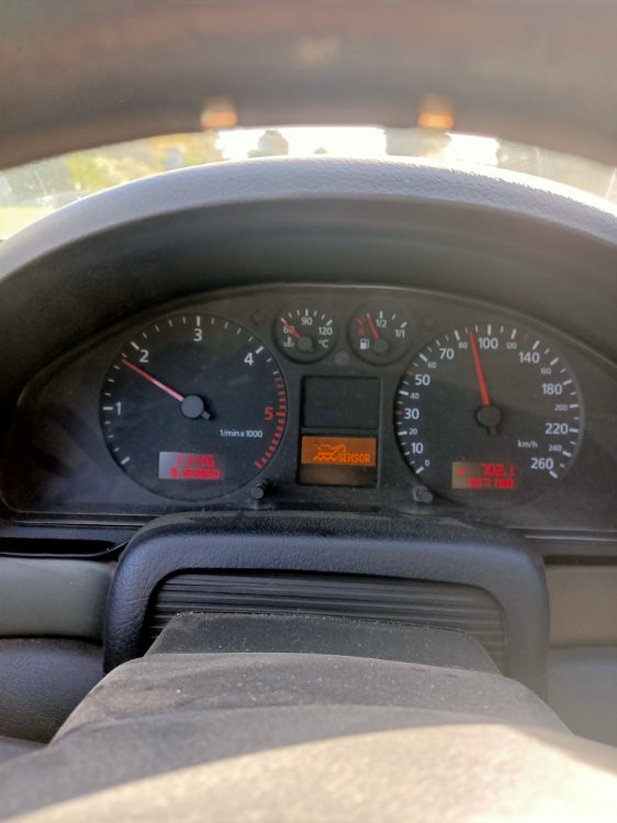

  2. Hola amigos, tengo un Audi A4 1.9 TDI del 2000 de 116cv, hace tiempo entré a preguntaros por un fallo del climatizador, que porque si se apagaba y dejaba de funcionar, pero lo curioso es que cuando pasa esto he descubierto que tampoco me funcionan los retrovisores eléctricos, las luces antiniebla, se me enciende en el display del cuadro un aviso del sensor de aceite y ya por último me ha empezado a fallar la luz interior que parpadea sin motivo y no me avisa el pitido si me dejo las luces encendidas. Pues bien, por ejemplo mañana entro en el coche y todo funciona normalmente, me voy al pueblo 20 kms, paro el coche y ya no funciona todo otra vez. Luego puede estar varios días sin funciónar hasta que un día de repente, arrancó y funciona todo bien hasta que paro el coche y ya no funciona de nuevo. En fin, que desde que me empezó a fallar pensé que sería algún fallo de centralita pero luego estuvo funcionando bien casi un mes, luego empezó a fallar de nuevo y a medida que he ido andando he empezado a ver lo que os he contado al principio. Cuando no funciona el climatizador, tampoco funcionan las luces antiniebla, los retrovisores eléctricos y se enciende en la pantalla el aviso de sensor de aceite. Tb del display del cuadro desaparece la temperatura exterior y da fallo que apenas se ven las letras. En fin. Muchas cosas que espero alguno me dé una idea para donde tirar. Subo la foto del aviso del cuadro, el sensor lo cambié por uno nuevo pero sigue dando ese fallo así que entiendo que algo que afecta a varios circuitos según me dice mi mecánico, que por otro lado de electicidad de Audi no tiene mucha idea. Muchas gracias y feliz navidad a todos.
  3. Muchas gracias por responder. Resulta que se enciende un aviso de nivel de aceite bajo en el display que tengo en el cuadro justo en el mismo momento que se me apaga el climatizador y se queda como muerto. Pero este fallo es intermitente pq paro el coche y a lo mejor en una hora vuelvo a cogerlo y ambos fallos han desaparecido y todo está de nuevo normal. El display además no se ve bien pero si le aprieto el botón que está al lado de la hora y fecha hace el cheking completo y termina con un ok. Disculpa mi poca concreción pero es todo lo que puedo decirte. Y no sé dónde mire pero vi que podrían ser fallos de la centralita de confort pero resulta que mi B5 no tiene dicha centralita como bien ha dicho amablemente Zeimon. En fin que estoy perdido y no sé cuál puede ser el fallo ni como resolverlo. Os he puesto las fotos a ver si os aclara en algo. Muchas gracias
