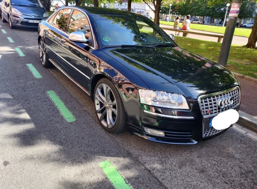

Muchas gracias por tus palabras, el martes subo a Vizcaya a por el . Es del 2008, lo he comprado en 17990. Con 135000. Se de las pijotadas de eléctronica, ya que el Phaeton empezó a dar problemas , de ecus y cuando pensaban que era solo 1, terminaron siendo 5. Maletero hidráulico con problemas , intermitente fundido y foco por completo al ser circuito integrado de LED. Yo tengo muchas ganas de bajarme lo y como bien dices poder escuchar ese motor y disfrutarlo . Olvidando el consumo , sin averías que es lo que más puedo temer. Me dan garantía de 1 año, estado leyendo buenas críticas del concesionario dónde lo he comprado, servicio post venta etc. Ya iré escribiendo si me surgen dudas etc Dejo una foto del coche . Que la verdad tengo mucha ilusión por recojer . -
