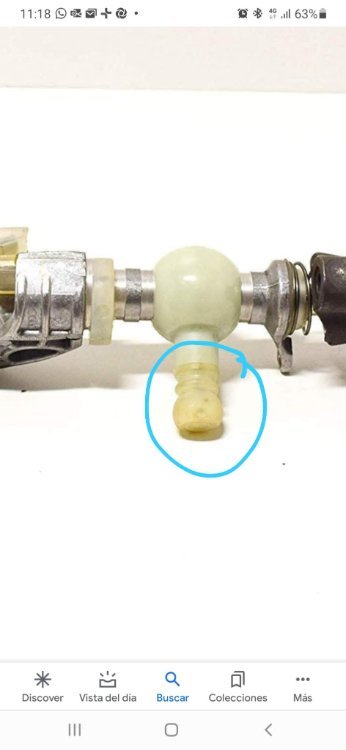

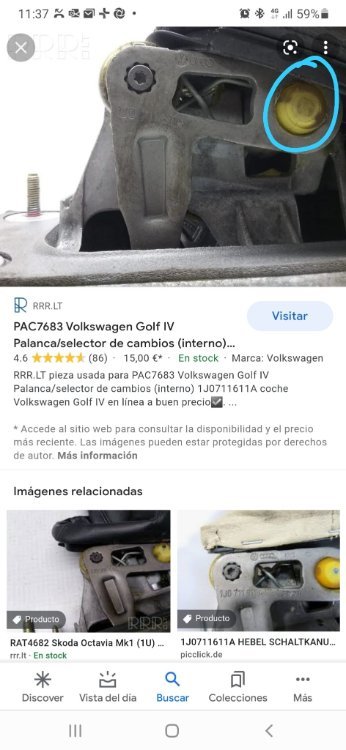

Si, concretamente de nylon, almenos eso me dijo el mecánico, tuvo que retocarla a mano después el un poco para que funcionara bien, lo único "malo" que tiene es que al poner la marcha atrás, tienes que acompañar la palanca de cambios, el resto funciona bien. Y si digamos que la pieza estriada vieja que se ve en las fotos como mas amarilla, en mi caso ya no estaba, literalmente se desacoplo y desapareció, así que se puso encima pegada y a día de hoy sigue perfecta jejeje.
Pues no te se decir, pero al final se soluciono, hicieron la pieza aposta, adjunto foto de la piececita que acoplaron para que funcionara. PD: Funciona bastante bien, es mas diría que mejor que antes, eso si la marcha atrás cuando la quitas has de acompañarla a veces pero me da la impresión que se va acoplando.

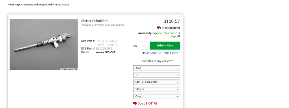

Si ese hilo lo habia visto, pero claro es practicamente de cuando salio el modelo, ahora en 2021 no encontramos nada ni el mecanico ni yo, de hecho el enlace que pones, ¿Es el mismo modelo?. Aprovechare de todos modos para pasarselo al mecanico y ver si ya tiene algun avance llevo casi 2 semanas sin el y no me quedan uñas jejeje. PD: no te creas tu que el tornero se va a quedar mucho mas corto por solo el trozo de plastico que señalo en las fotos... Muchas gracias EDIT 1--> Curioseando en la web que adjuntas, rellene los datos con el coche y parece que no es compatible (adjunto Foto)

Tengo novedades, el mecánico encontró el problema, pero no encuentra repuestos, según me comenta es este código --> 8N0711112B Aparte de estas fotos, tengo un video de mi palanca, donde se ve que le falta el pitorro oscuro señalado en la imagen, ha desaparecido literalmente, estar esta pero plano totalmente. Mañana hablara con un tornero a ver si puede hacer la pieza para solucionarlo, pero me gustaría saber si alguien sabe de algún sitio donde pueda comprarla. Un saludo
