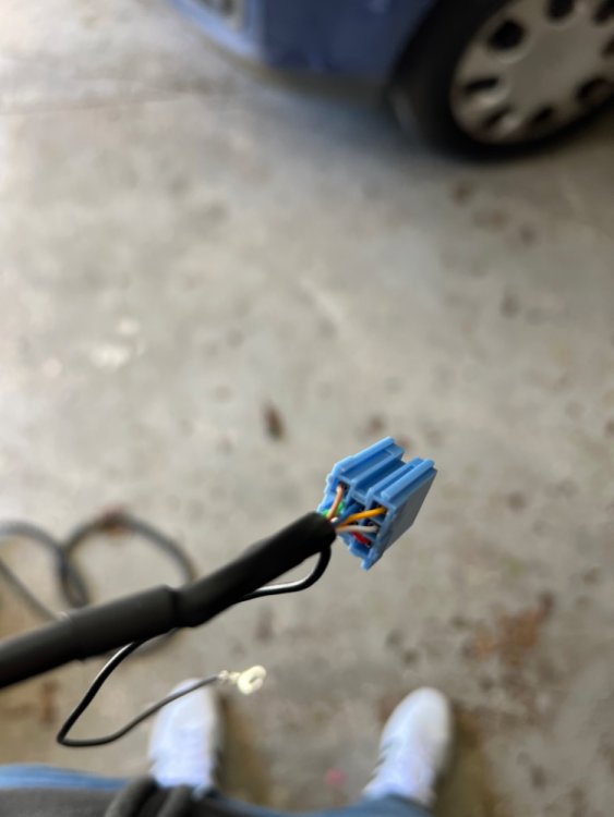

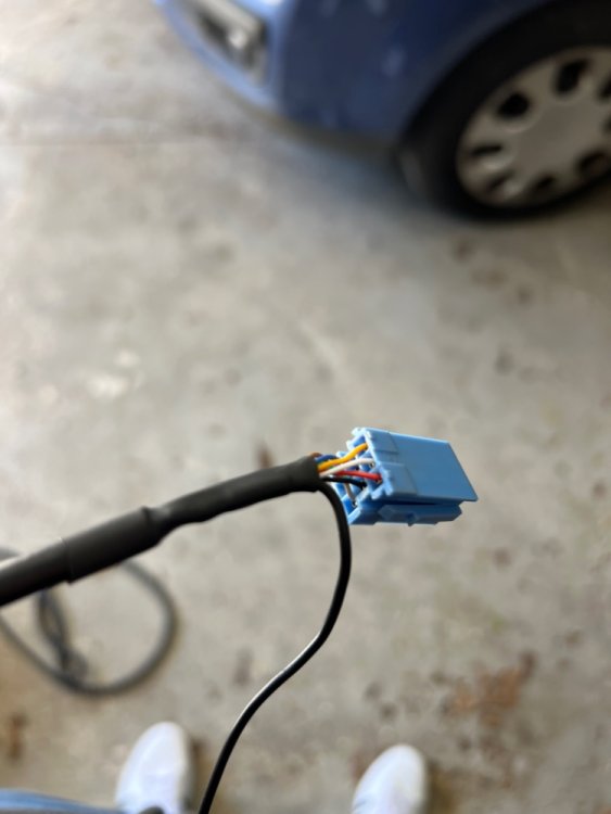

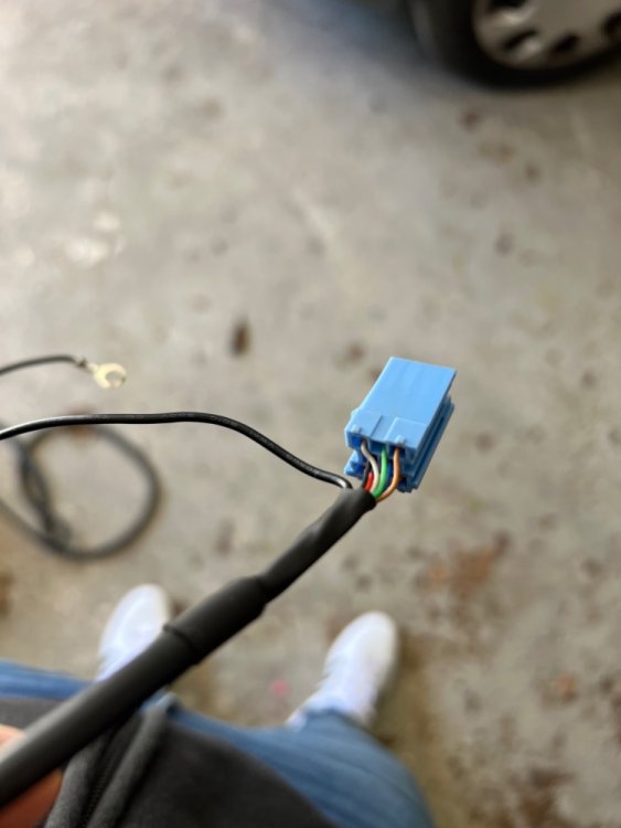

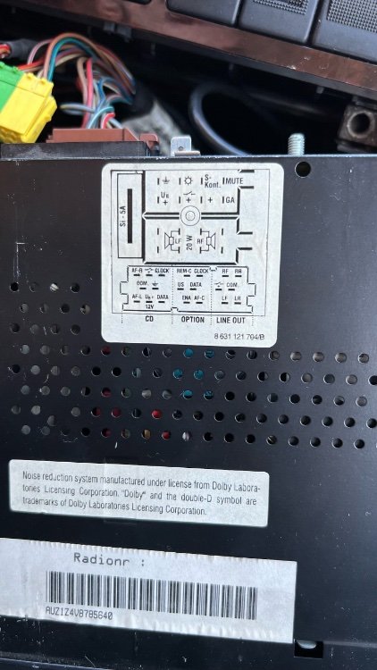

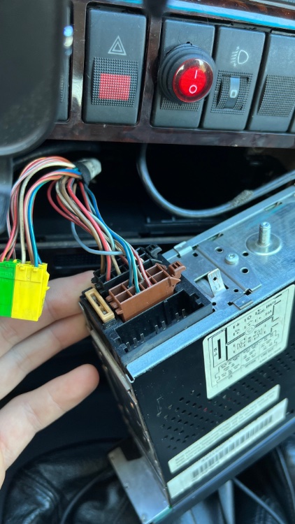

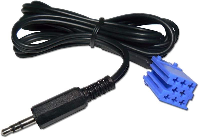

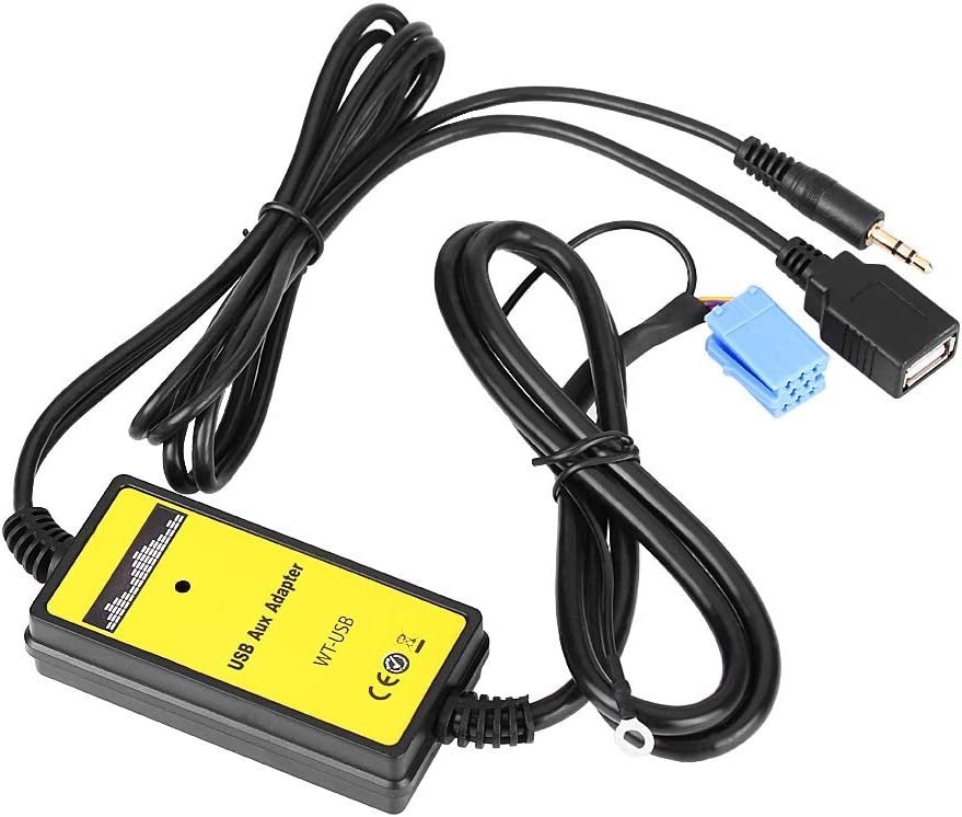

Si si, sé que los “círculos de colores” de las conexiones que me indicaste no tienen nada que ver con los colores del cableado de mi conector, simplemente me quisiste decir donde iban las entradas y masa en las conexiones de la radio. Lo que pregunto ahora es, si en mi conector al tener más de 3 cables en el conector azul por tener minijack 3.5 USB… los colores están bien colocados para que coincidan las “entradas y masa” como me indicaste en los círculos. Gracias
Este es el conector que tengo para probar, las conexiones no están crimpadas en el orden que indicas en la imagen no?
https://www.amazon.es/SANON-Adapter-Player-Interface-SK-Oda/dp/B08JPTX432/ref=d_pd_sbs_sccl_3_3/260-2728965-5040522?pd_rd_w=Iyth9&content-id=amzn1.sym.f82e2b7f-5ed3-47f3-9890-f1a3aac269dd&pf_rd_p=f82e2b7f-5ed3-47f3-9890-f1a3aac269dd&pf_rd_r=D15KR02V1W7ZK18H64V9&pd_rd_wg=wTZCo&pd_rd_r=4dc53f71-28ed-406b-ab79-e358b37302c6&pd_rd_i=B08JPTX432&psc=1 Este es el adaptador del que te hablo de varias opciones, en principio no logré ponerlo en funcionamiento... https://www.amazon.es/Cable-entrada-audio-Passat-Blaupunkt/dp/B07C7HLZ3N/ref=sr_1_2?__mk_es_ES=ÅMÅŽÕÑ&crid=2LGLR3B1VJMR6&keywords=cable+aux+audio+blaupunkt+usb&qid=1678440208&sprefix=cable+aux+audio+blaupunkt+usb%2Caps%2C160&sr=8-2 Y este es el cable "básico" de toma AUX que se supone que es específico para radios Blaupunkt, pero tampoco me funcionaba.
He probado dos opciones diferentes con ese conector azul, la primera opción era un cable con el conector ese azul que va detrás de la radio directamente a una toma minijack de 3.5 (no funcionó) y la otra era un aparato que era como 3 en 1, era bluetooth, tenía el minijack de 3.5 y una toma de USB (tampoco funcionó). Igual es que la radio no detecta tomas auxiliares?
Me refiero dejando la radio original del coche, es decir, conectarle algo a la propia radio original para reproducir desde el iPhone, gracias

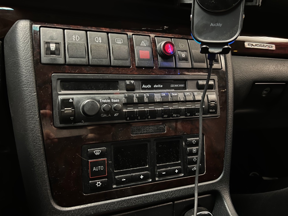

Buenas compañer@s, tras buscar bastante información al respecto en este foro y en otros, incluso extranjeros, no he dado con ninguna solución al respecto… Básicamente la duda que tengo es si es posible ponerle una toma auxiliar (AUX) a este tipo de radio que viene de serie en los A4 B5. (Adjunto foto). Es una “Audi Delta” el coche es del 97’. Comentar también que trae cargador de CD’s en el maletero y con un cable que compré hace poco con la conexión Azul a Minijack 3.5 no lo detecta. La radio es una Blaupunkt. En caso de que no sea compatible, que supongo que será lo más seguro, sabéis si se le puede colocar una radio de B5 o similar compatibles con entradas AUX? Gracias de antemano.
