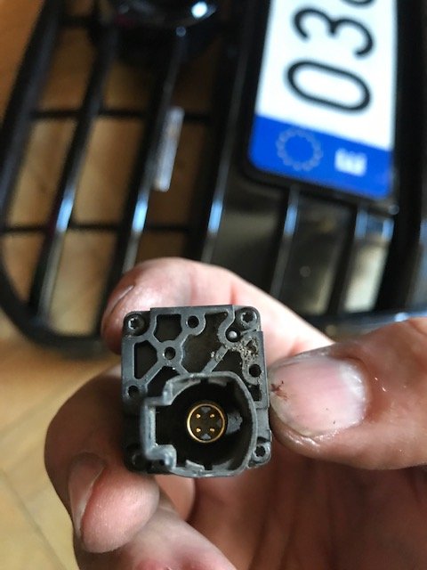

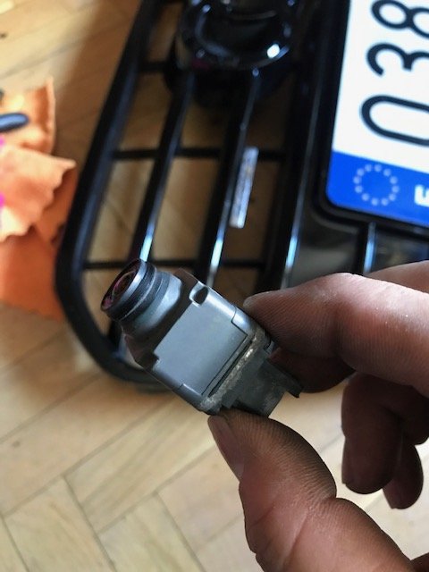

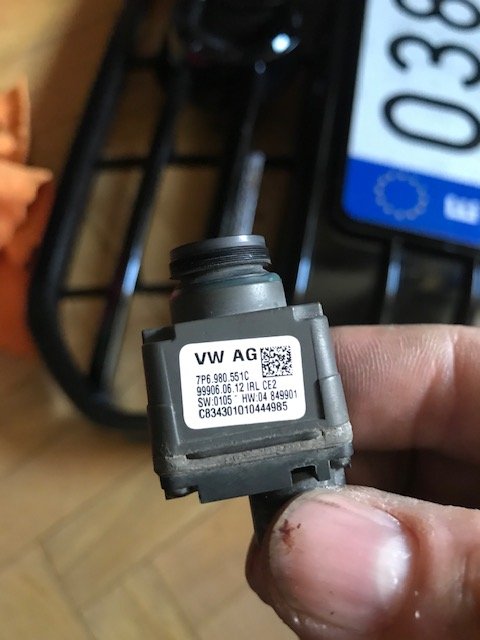

  4. Buenas noches, tengo que comprar una cámara delantera nueva (la de parking) veo por webs muchas pero he desmontado la que trae el coche y nada que ver con todas las que he visto, miedo me da preguntar precio en la audi, algún sitio para poder comprar esta misma cámara ?? muchas gracias de antemano. un saludo.

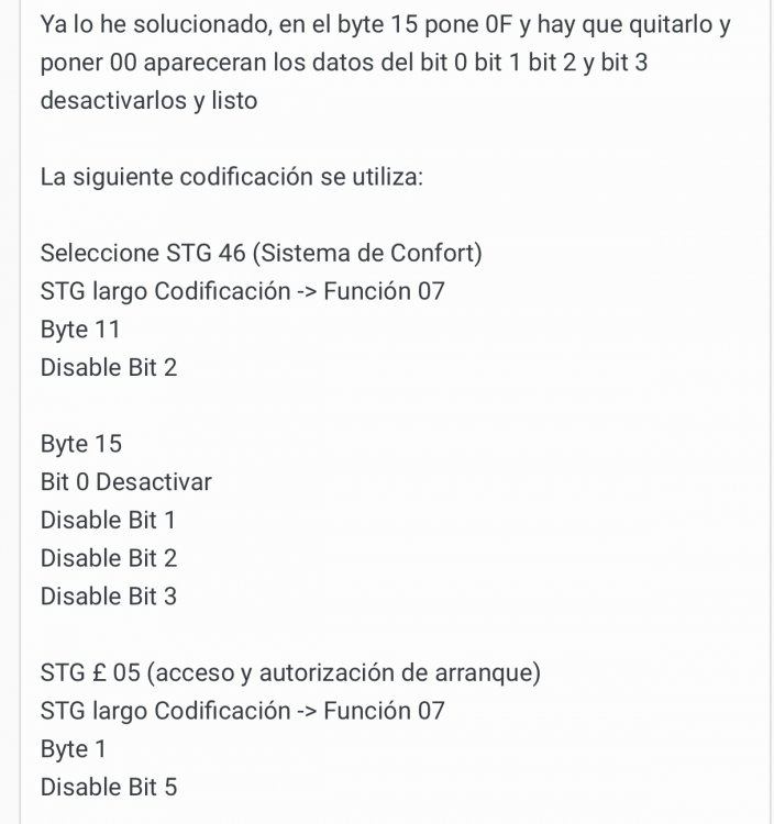

  6. buenas tardes, recientemente he comprado un Audi A6 Avant año 2012 bitdi, el coche una maravilla pero a quien se le ocurrió que se apagara el motor al abrir la puerta ???? he revisado el foro, he visto la codificación con Vagcom, la he realizado pero......en el paso que hay que poner en el bit15 poner 00, no me aparecen los bit 1,2 y 3 que hay que desactivar, alguna idea ?? adjunto fotos de la codificación sacada de este foro y el Vagcom enchufado a mi coche, como veis, en el bit 15 (00) no aparecen los byte1 2 3 ... gracias de antemano ¡¡¡¡¡¡¡¡

  8. buenas noches, a mi tampoco me sale nada, lo pudiste solucionar ?
