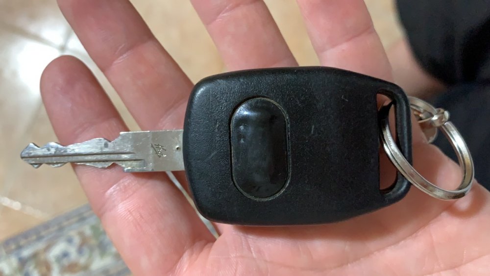

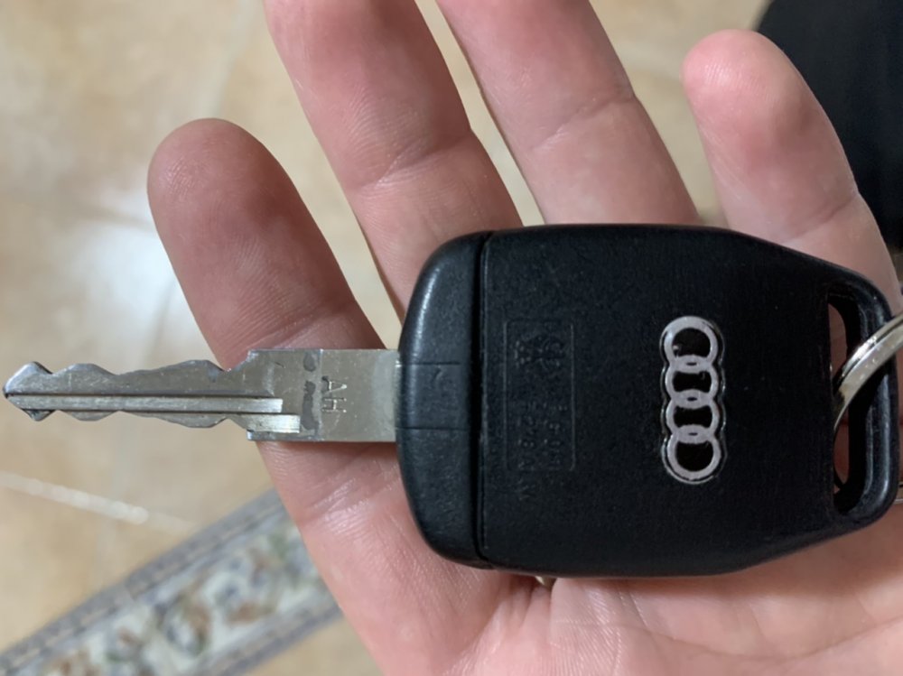

	Gracias le he echado un ojo pero creo que ahí codifica la llave completamente, me equivoque en la pregunta alomejor. Me refería solo al mando a la apertura y cierre a distancia la llave funciona bien para abrir y cerrar pero el mando no. Gracias
	Seguiré buscando alguno, por que he buscado muchos y de mi modelo en concreto no encuentro ( es el primero ) gracias por la ayuda compi
	Gracias, probaré a ver si sirve. Es que está llave no la había visto en estos coches, tuvimos un Audi 80 que llevaba algo parecido pero el botón solo era para encender una lucecita pero este parece un infrarrojo

	Buenas, alguien me podría explicar cómo puedo codificar una llave de un botón? He estado mirando por el foro y he probado los procedimientos que he encontrado y no hace nada. Le cambie la pila por si estaba gasta pero no es de eso. Gracias
