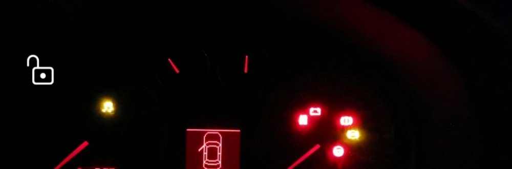

  2. Si si osea aunque pise el pie a fondo de 3000rpm no pasa en ninguna marcha y en el cuadro no se le enciende ninguna luz de averia ni nada
