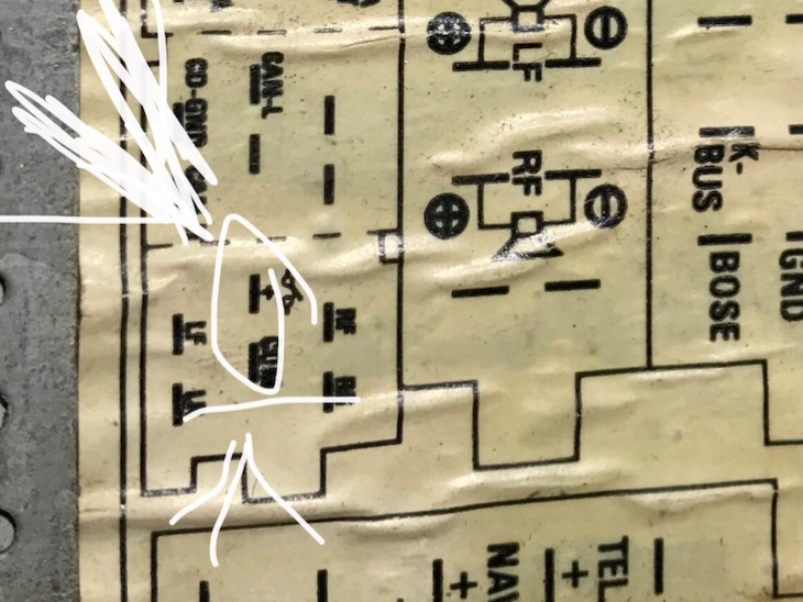

  2. Encontr la solución el que es como una puertecita a cable de corriente que corta con llave ,el com a un negativo del audio y los que quedan ala derecha que son de altavoces conectan los positivos de sonido de radio , si alguien no me entiende bien ya que no soy muy bueno explicándome que pregunte y le explico encantado
  3. Hoy al cambiar la radio solo se me escuchaba un altavoz bueno desmontando la guantera y el paño del copiloto ya se escucha en los dos lados , la cosa es que los altavoces traseros van con ampli de casa según tengo entendido quería saber donde tengo que enchufar estos , uno es el swich que lo activa y el otro pone com, y no tengo idea de donde ponerlos, gracias de antemano
