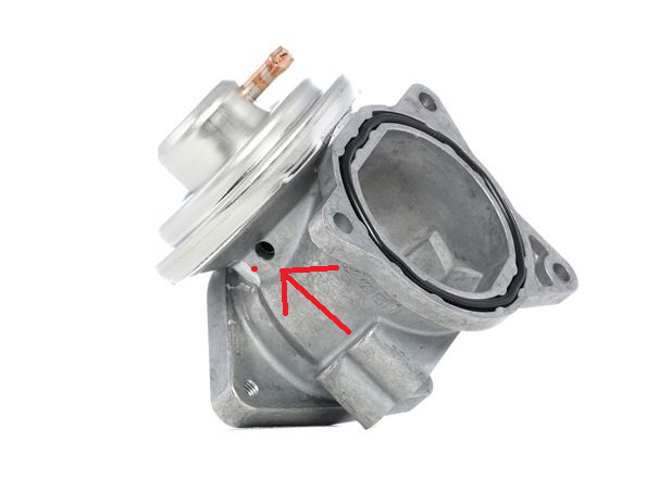

Bueno hace 2 semanas llene hasta arriba antes de entrar en la reserva, entraron 58 litros, y lo he estado usando full carretera para ir a currar que trabajo a 26km de casa.. Ayer como me fui un poquito lejos me toco rellenar pero bueno la aguja estaba casi entrando en la reserva y llevaba unos 960km.. No son los 1300 que he llegado a oir por ahi, pero me conformo la verdad Otra cosa chicos, desmonte egr limpie todo hasta dejarlo impoluto.. y ahora lo tengo igual, pense que perdia por la junta y ahora que estaba arreglada me he dado cuenta que por donde pierde es por los 2 agujeritos que tiene arriba.. La unica manera de solucionar esto, es ponerle la junta ciega? Y es bueno anularla para el motor? Un saludo chicos, y gracias por todo! -

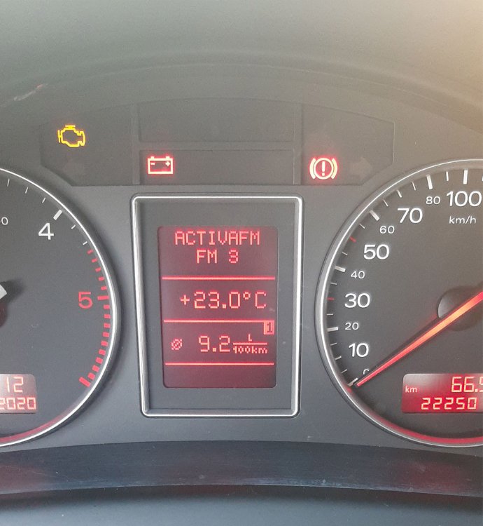

Buenas chicos! Gracias por las respuestas, voy a intentar daros los maximos datos posibles. En la foto el coche estaba apagado, hoy me a enchufado la maquina un colega y no salia ningun fallo de motor ni de nada estaba todo OK. El coche es del 2003 codigo AVF 6 velocidades. Le comentado a mi compañero lo del tembleque y el consumo, al meter la maquina me a mirado un par de cosas os comento: https://i.ibb.co/YLbtPyq/IMG-20201008-WA0025.jpg Luego el caudalimetro me da sobre 260mg/H a relenti y chafandole subia a 400-480.. y cuando pisabas atope 4 o 5 veces alguna de ellas daba 800.. Le puse 30litros hace 2 dias cuando entro en reserva, y voy a volver a entrar y llegare como mucho a los 300km Para que os hagais una idea, salgo del aparcamiento en primera super despacio y a 1.800 2.000 vueltas me marca 45 litros en el instantaneo (Todo el mundo diciendome que eso es normal, yo creo que muy normal no es) meto segunda y dejo que el coche vaya practicamente sin tocar el acelerador rozandolo, y 41 litros.. sigo con el mismo gas a las mismas revoluciones, y cuando pasan unos 7 o 8 segundos ya se estabiliza y te marca pues lo normal 7.2 y cosas asi.. A ver si damos con la clave.. porque estaba super ilusionado con la compra, y jod** que chasco eh.. Gracias por todo compañeros! -
