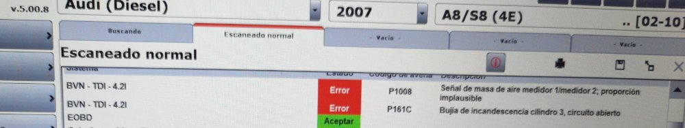

  6. JosemariaA8
    Error p1008
    Muchas gracias ya pedí los caudalimetros los dos para ver si soluciono el problema pedí los denso en Amazon alemania a ver si lo soluciono ya que merma la potencia del coche
  7. JosemariaA8
    Error p1008
    Buenas noches desde hace un par dias mi a8l 4.2 TDI 326 CV de 2007 me está dando el error p1008 y no encuentro a que se debe este error haber si podéis echarme una mano el error se borra pero vuelve de nuevo muchas gracias a todos de antemano
