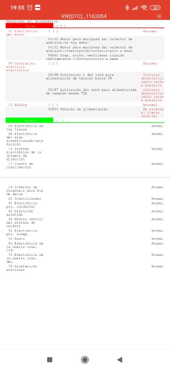

  1. Hola a todos tengo un problema en un golf plus se funde el fusible 8 ya sé que el cuerpo de mariposa está en cortocircuito porque la e desconectado y pongo el fusible y no se funde pero tiene esto relación que no funcionen los electro ventiladores van juntos en el mismo sistema los ventiladores y el cuerpo de mariposa han hecho le diacnosi y da eso alguien me lo puede esplicar .gracias Citar Un poquito de ayuda
  2. Hola a todos tengo un problema en un golf plus se funde el fusible 8 ya sé que el cuerpo de mariposa está en cortocircuito porque la e desconectado y pongo el fusible y no se funde pero tiene esto relación que no funcionen los electro ventiladores van juntos en el mismo sistema los ventiladores y el cuerpo de mariposa gracias
