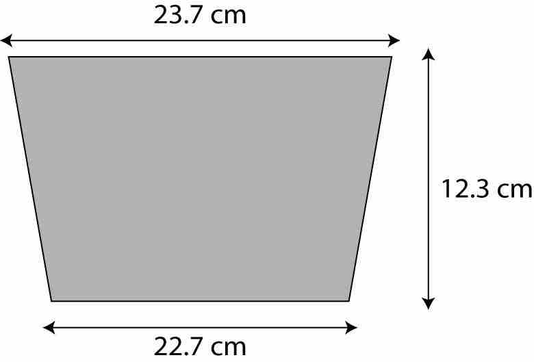

  3. Buenas, tengo un RNS-D y quiero cambiarlo por un RNS-E pero tengo dudas. No quisiera que se me quedaran huecos libres. Creo que vale el RNS-E de un A6 pero necesito confirmarlo. Necesitaría las medidas del RNS-E de un A6. En la foto están las medidas de mi hueco (aproximadas) Gracias de antemano
