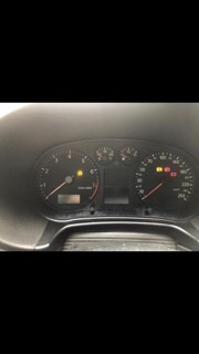

Hola soy nuevo en este foro y quiero contarles el problema de mi Audi a3 8L 1,6 atmosférico del 2001 , resulta que el coche lleva días dando problemas para arrancar, cuando giras la llave del contacto en El cuadro no enciende la luz de avería de motor , la luz epc y tampoco el inmovilizador , pero las demás si que encienden y no arranca , tienes que desconectar el borne de la batería por un momento y volver a conectarla para que el coche vuelva a arrancar ! Por favor si alguien le ha pasado y ha dado con él problema sería de gran ayuda un saludo
