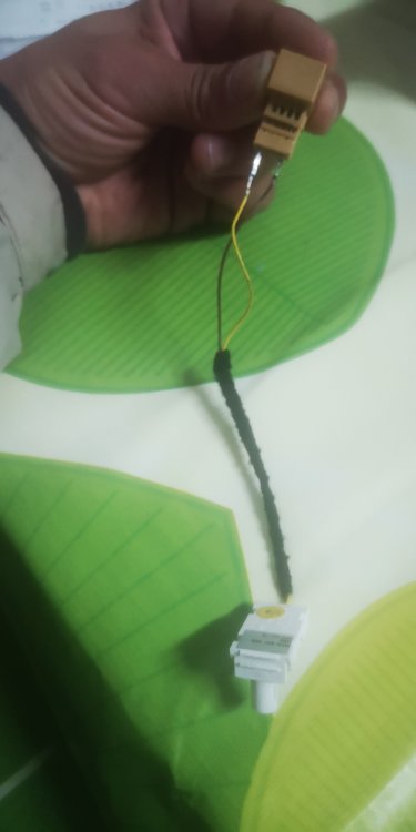

  1. Positvo en uno é tierra en quatro, tenderia qu ver El enchufe de tu luz de pies pero en princípio e color con color pq éste led es el que tenía en El coche q és como El tuyo

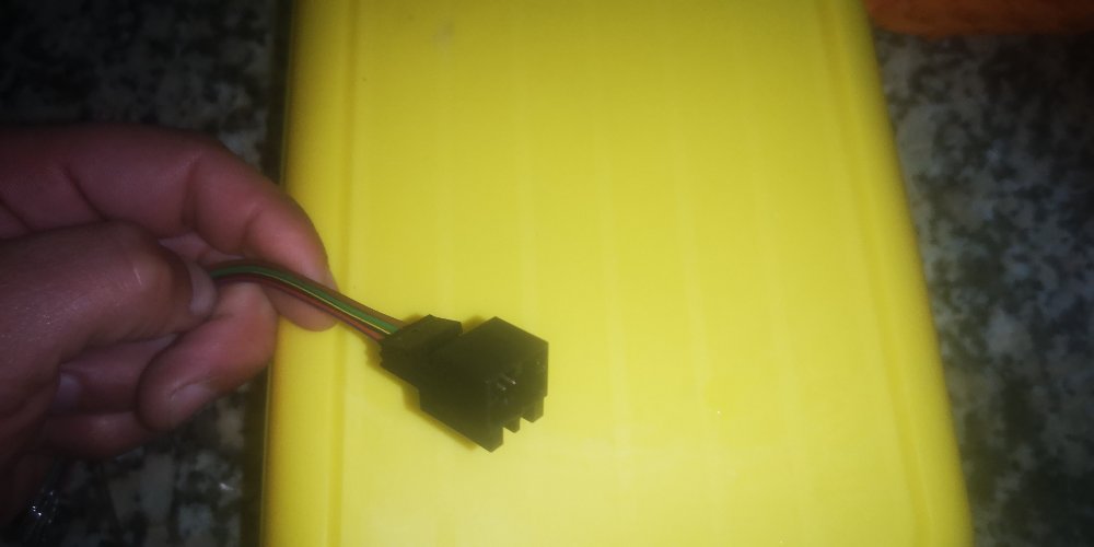

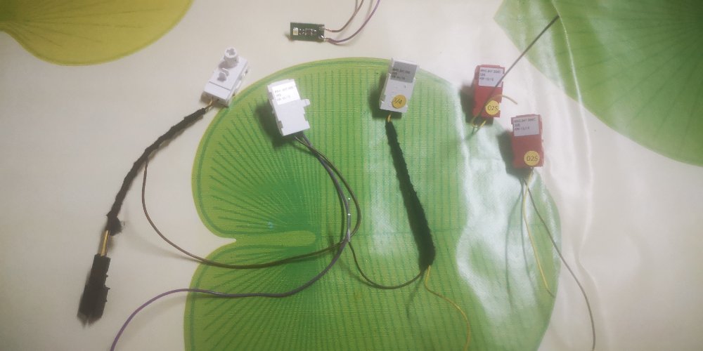

  2. Te los regalo si los quieres y te envio lá foto de los leds, a uno le falta lo pines pero és fácil poner, solo encuentro estos 3, uno tiene ref diferente pero te vale igual sí tu ajuste de brilho sale solo ajustar superficies
  3. @Hernán Diego aqui tienes lo que ay que hacer para conectar al cable del del Chino para que te salga lá luz blanca, lo único és que el conector tiene que ser El negro 8k0972994

  18. Los rojo tienen luz Roja y tambien te valen pero necessita una resistencia para atenuar lá luz porque al ser luz de aviso no esta preparada para dar luz todo El tiempo y se quema
  19. Esse és de lá Puerta que dá una luz Roja quando passa un coche a tu lado, no recuerdo como se llama, side assist creo
