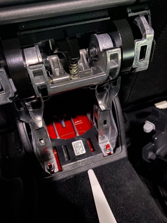

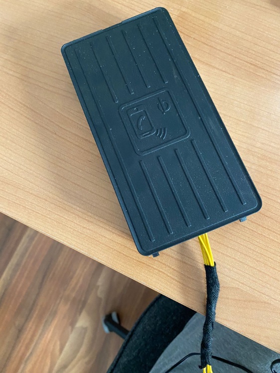

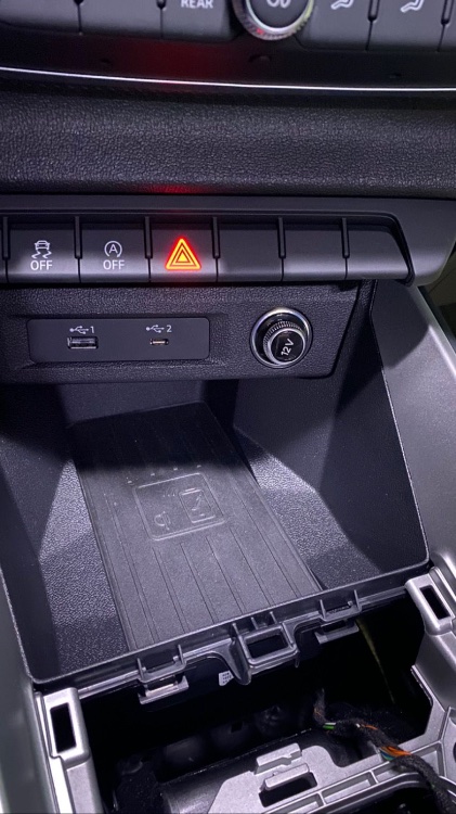

	La carga inalámbrica sale por 180 euros. Ya que tienen que desmontar toda la parte que ves en el medio, poner una nueva base ya que la antigua no te funciona… Merece la pena.
	La verdad que yo estoy contentísima con la Repro. Se nota bastante y con un poquito de menos consumo en el coche. Así que muy aconsejable siempre y cuando se haga en un buen sitio.

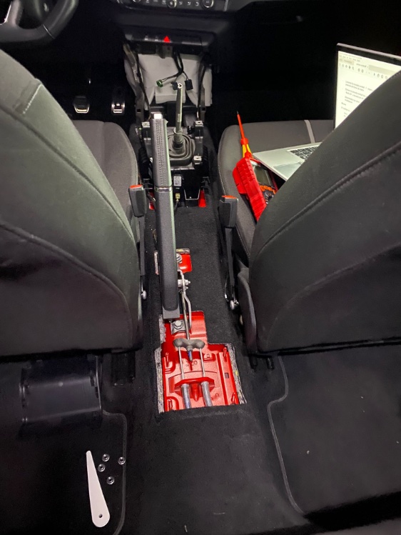

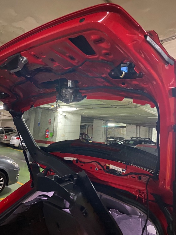

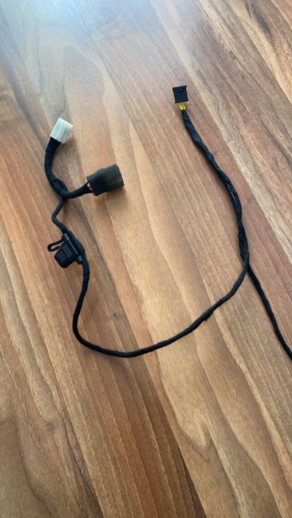

	Sus fotos son de cuando le hicieron la carga inalámbrica, la cámara trasera y la luz de bienvenida del logo Audi.
	Ya me ha pasado mi amigo sus fotos. Porque las mías las tengo perdidas cuando me robaron el móvil. Te las paso:
	Ya me dirás exactamente cuanto te sale. A mi los chicos de Always_vag particulares que te dije me han hecho la cámara trasera, que me ha costado 240 euros , a mi amigo 500 (porque quería la oficial). La luz de bienvenida 126 euros, a mi amigo 200 (él la original). La base de carga inalámbrica me dijeron que dependía mucho si la original o no también pero no recuerdo exactamente cuanto me costó y no quiero liarla. Pedalera deportiva más reposapies 150 euros. Y un pack de ayuda en pendiente, reconocimiento de señales y asistente de luz de carretera me costó 250 euros. En Solar chek los cristales tintados unos 200 euros ya que elegí los que decían que eran los mejores. En Trvmotorsport el tramo final del tubo de escape 280 euros. En Autique bcn las pinzas de freno amarillo fluor creo que fueron unos 100 euros. En BND la reprogramación Stage 1 unos 300 euros. (Sin contar las tiradas). Ahora que tenga pendiente: Los sensores de aparcamiento delanteros con ayuda al aparcar, la activación del navegador, el control de crucero, las luces de ambiente, los cinturones personalizados en color y tapizar algunas partes de alcantara. Y ya estoy mirando precios de todo para poco a poco ponerme a ello.
	Al robarme mi antiguo móvil he perdido mis fotos del montaje, pero por suerte mi mejor amigo tiene todas las suyas que le hicieron básicamente lo mismo. Mañana si me las pasa por ********* sin duda pongo todo lo que él tenga.

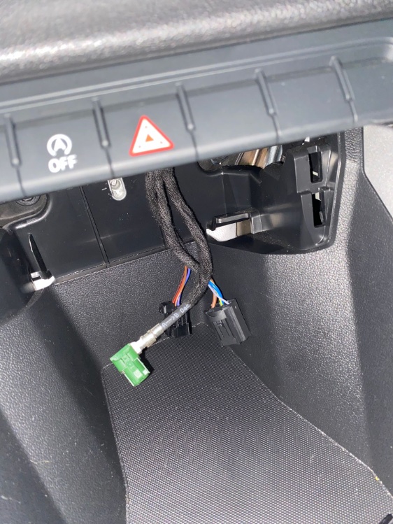

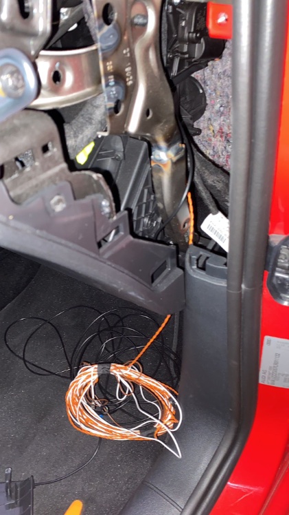

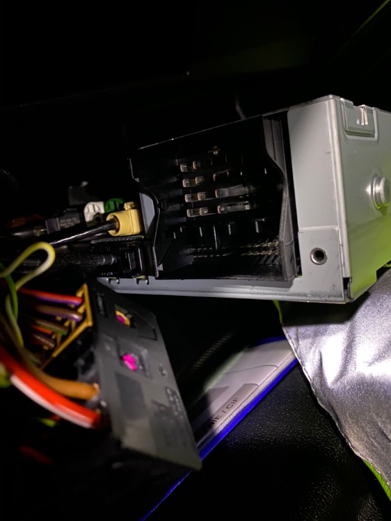

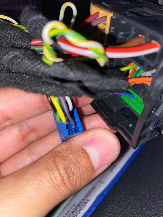

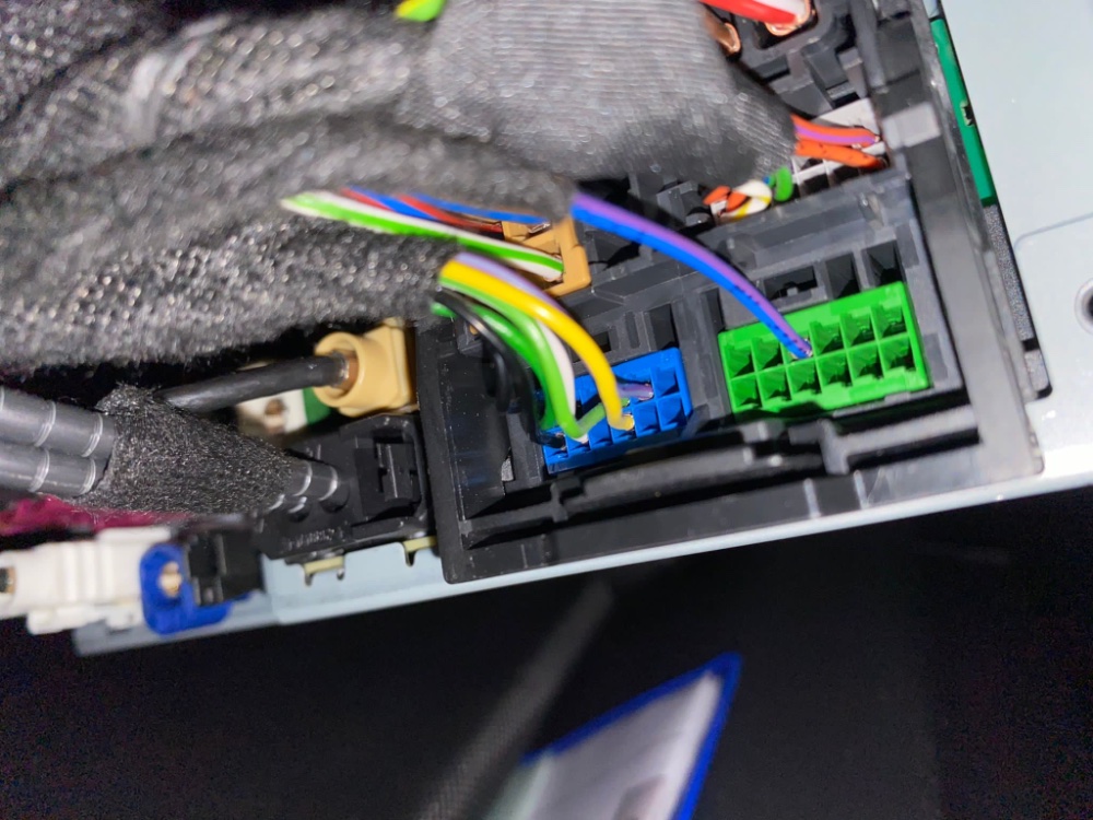

	Ya que la gran mayoría de reequipamiento en Audi no me daban la posibilidad. Pregunte a los de Vagretrofits pero aún así me salía muy caro. Entonces un amigo me aconsejo dos chicos que lo hacen en su garaje con cableado y todo original. En el caso por ejemplo de las luces de bienvenida me dieron la posibilidad de elegir las luces originales o la imitación, pero con todo el cableado original. En mi caso yo decidí las luces de imitación, pero mi amigo pidió las originales (el logo es más pequeño, pero con más intensidad). También me han puesto la carga inalámbrica original y pude ver a través de foto como hacen las conexiones y aíslan todo como de fábrica. Mi amigo le hicieron la cámara trasera y parece ser que de momento muy contento. Y ahora pues me toca a mi la cámara trasera que aún les tiene que llegar. Pero la verdad que muy contenta.
