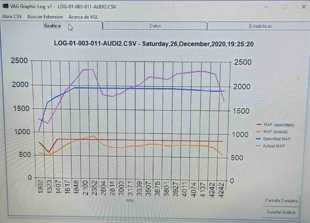

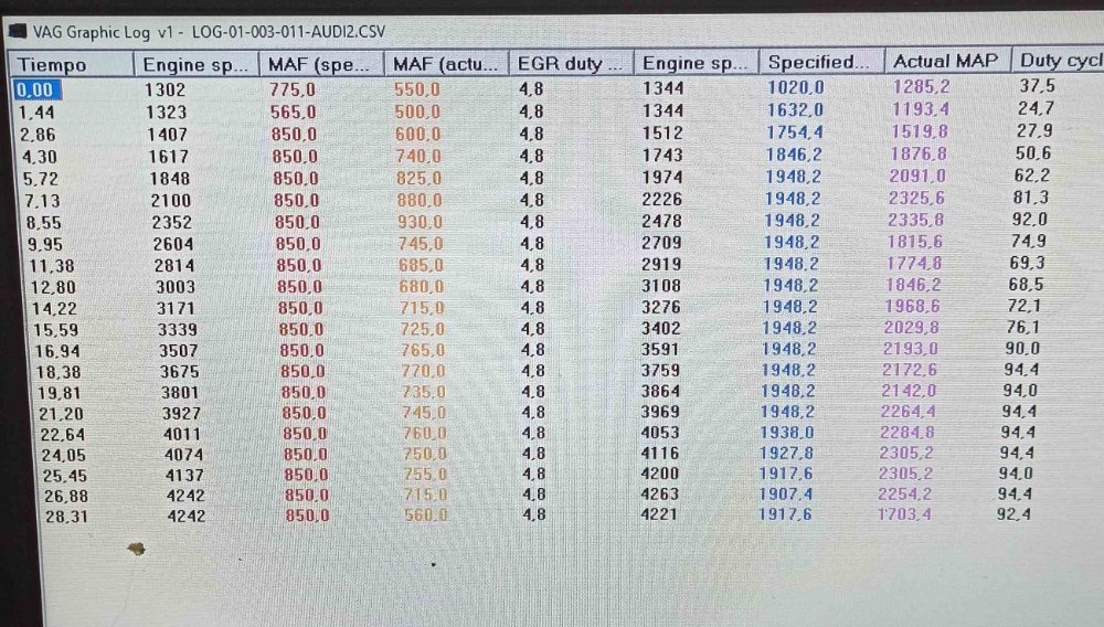

  3. Buenas a tod@s, despues de mi pequeña presentacion os voy a comentar un problemilla de perdida de potencia.. Nada mas comprar el coche lo primero que hice fue limpiar geometria que estaba totalmente atascada.. despues de eso hice actuar la n75 con vagcom y tiene un recorrido bueno, baja instantaneamente la varilla y sube aparentemente bien tambien pero el coche cuando le pido caña entra en limp mode. El vag com da error 0575, (intake mainfold presure - control difference - intermitent... Os dejo tambien un log. Hoy voy a revisar el tubo de vacio que hay en la ecu y hacer limpieza de admision y egr. Un saludo y perdon por el tocho.
