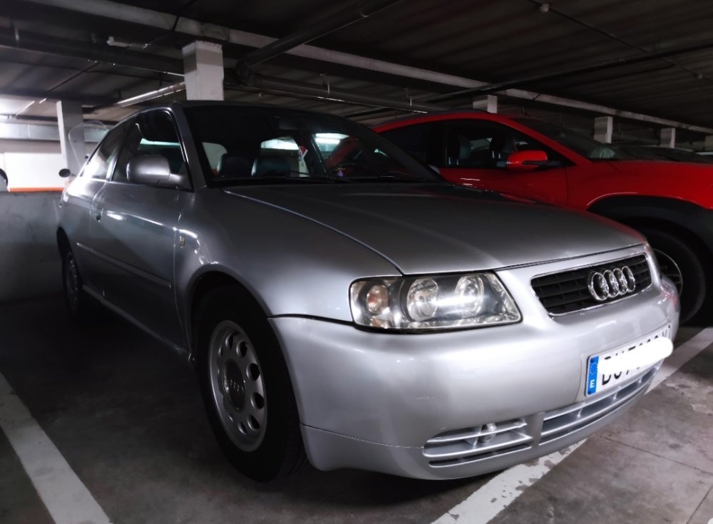

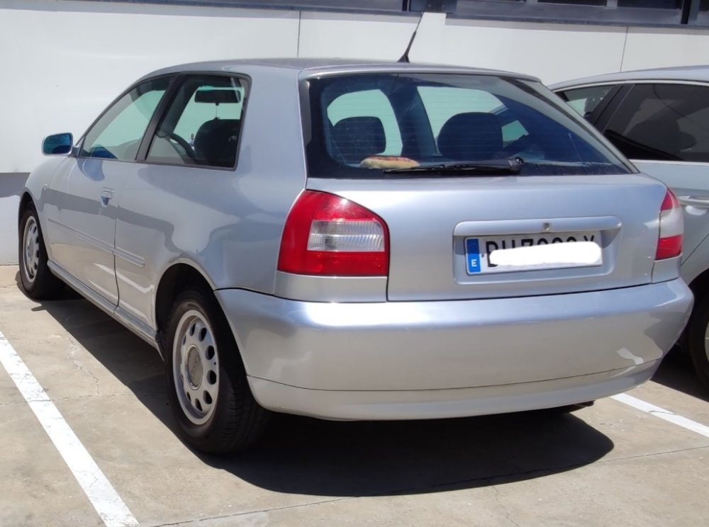

	Buenas noches Soy nuevo por aquí, llevo bastante tiempo indagando sobre el coche de mi mujer pero no acabo de dar con el problema Es un A3 8L 1.8 AGN 125CV con 185000km El coche tiene el problema que es una gasolinera con ruedas, le dura el depósito 300km conduciendo suave, lo cual me parece algo excesivo... A papel y bolígrafo a 14.5/100 sale aparte de echar una peste insoportable a gasolina, en parado por fuera huele muchísimo y dentro ni os cuento... Tras conectar el vagcom salió error 16514 oxygen lambda sensor P0130 malfunction, ya que nunca se habia cambiado se la sustituyo por una FAE 77139 y aprovecho y le cambio las 4 bujías por unas ngk R, ya que me indicaron que la peste a gasolina podía ser por la lambda que hacía mal la mezcla Una vez cambiado esto el coche sigue igual y parece que hasta huele más... Sabéis por donde podría estar perdiendo gasolina? Destacó que he abierto el tapón del aceite y olía bastante a gasolina, no sé si será por las bujías viejas que estarían de aquella manera... Os dejo una foto del coche [url=https://ibb.co/8g28PC1][img]https://i.ibb.co/hFH8263/IMG-20210223-002009.jpg[/img][/url] Muchas gracias!!
