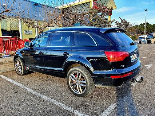

  3. Buenos dias!!! Me presento!!! Soy Carlos, desde Madrid. Y este es mi coche!!! Comprado de segunda mano en Tarragona. Audi Q7 3.0 TDI 2007!!!
