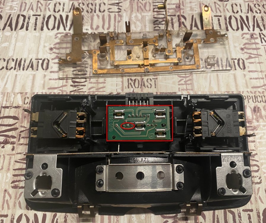

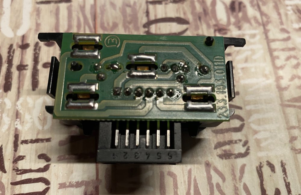

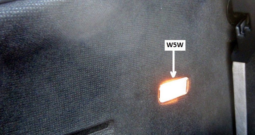

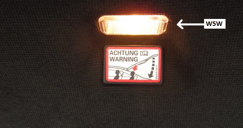

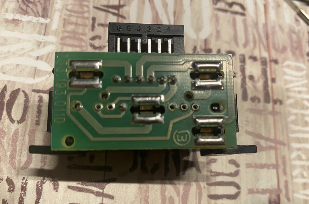

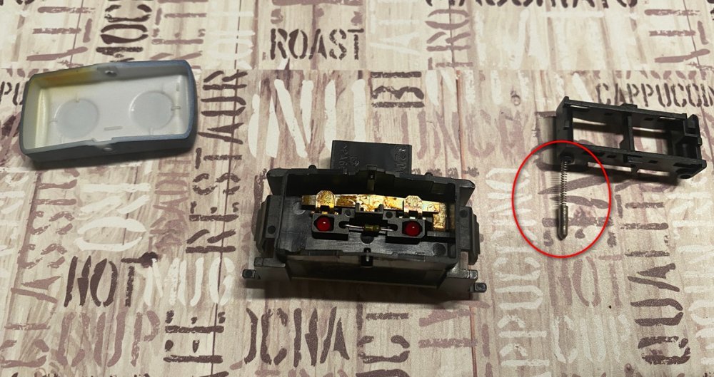

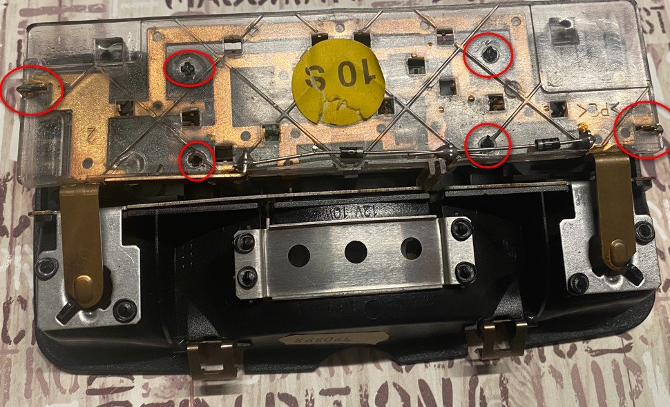

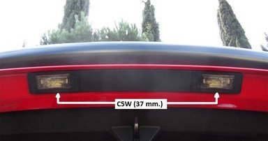

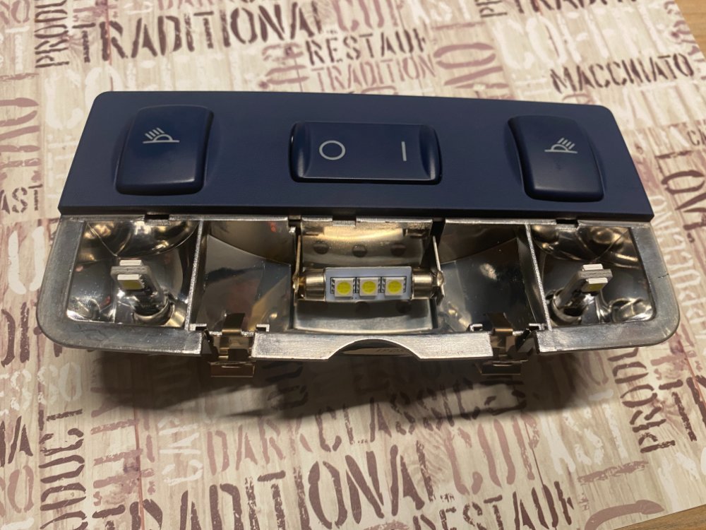

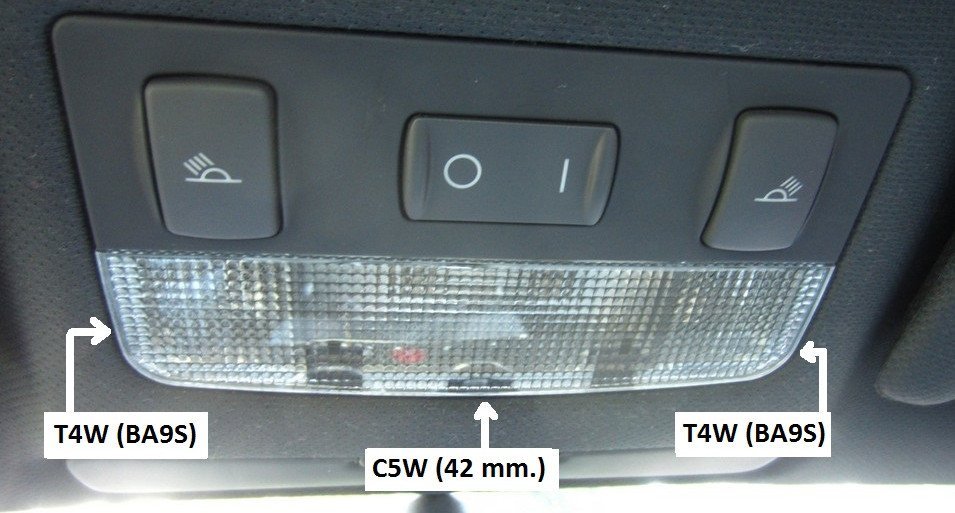

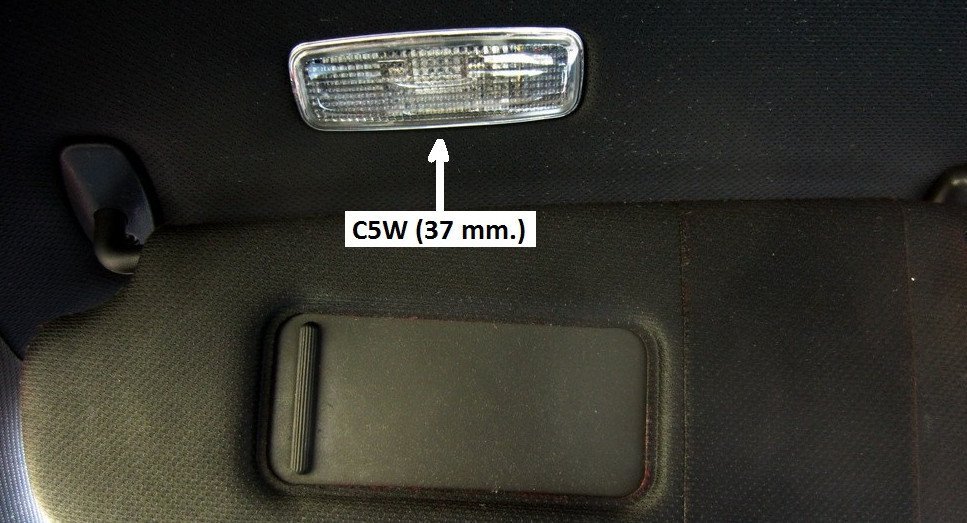

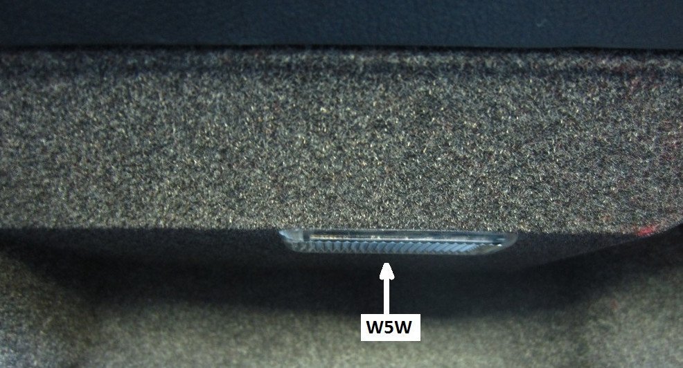

Y seguimos... estaba editando el tema y se me borro, shit... He leido bastante sobre el tema de las luces led, y hay una web que ofrece el kit completo... o bien, podeis buscar los equivalentes en ebay y ahorraros unas pelillas. Os aseguro que cambia brutalmente el aspecto del coche, lo moderniza y ademas una buena iluminacion nos ayuda mucho. Todas las luces se pueden desmontar facilmente con un destornillador plano o de plastico y MUCHO cuidado. Espejos de cortesia: - Normal: C5W 37mm - Led: C5W 37mm Guantera, maletero y puerta de maletero: - Normal: W5W - Led: T10 Matricula: - Normal: C5W 37mm - Led: C5W 37mm Plafon interior: - Normal: C5W 42mm + 2 x T4W - Led: C5W led 42mm + 2 x T4W led Ahora bien... feliz de cambiar las luces del plafon, a veces funcionan y a veces no... dependiendo de lo fuerte que cerraba la puerta... Lo primero, quitar el plastico transparente despacito... luego el alojamiento sale completo. Una vez fuera, hay que romper los 4 plasticos que estan soldados para mantener la placa unida y desoldar los conectores del lateral: Una vez separadas las piezas, el problema de que no encienden las luces, radica en el boton central. Despues de 23 años, las soldaduras se sueltan, asique esta bien darles un repasillo. Si decidis que sois mas astutos que un zorro, y por casualidad se os ocurre desmontar el boton... cuidadin. El muelle que retiene el boton en posicion, es bastante saltarin, perdi 10 minutos buscandolo en el piso... Como veis en el detalle, las soldaduras estan frias y sueltas, asique es por esto que el boton deja de funcionar: De todas maneras esta bien desmontar, para poder presionar los led rojos a la placa y volver a soldar todo. Repasad a conciencia todas las soldaduras: Montais todo en orden inverso, y deberia quedar asi, con los led ya montados: Con este brico de media hora, os ahorrais ir a buscar un plafon nuevo al desguace. Saludos! -

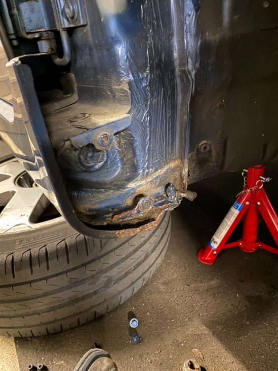

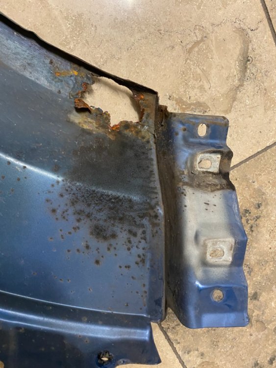

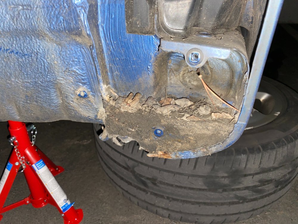

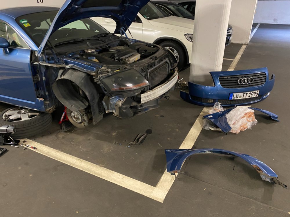

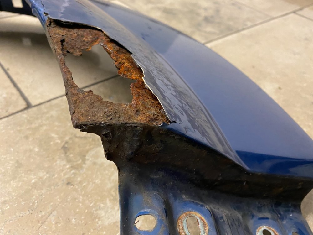

Hola! Seguimos de bricos. Esto creo que es algo que todos debemos hacer a nuestros TT, y es la limpieza de los bajos, yo ademas aproveche a cambiar el fender derecho que estaba podrido. Sobre todo aqui en el norte, que les gusta echar sal como Salt Bae... Este fue mi procedimiento y NO me hago responsable de lo que pueda pasar. Dos triangulos y gato, 44 euros... ni tan mal. Recordad cuando levanteis con el gato, no pillar el bordecillo de union, que todos lo doblan... un poquillo mas atras hay un sitio para levantar. Aqui lo explican: Dicho esto al lio: levantamos con el gato, situamos triangulo en los largueros del chasis, sacamos rueda y la ponemos debajo para mas seguridad... en caso que el coche se mueva, el triangulo se caiga o lo que sea, el coche caera en la rueda y no encima nuestro. Lo primero es abrir los plasticos de los pasos de rueda, y quitar el parachoques delantero. Vais a necesitar un tubo de 10 largo para la los ultimos 4 tornillos. En este video esta explicado perfecto como se quita parachoques y el siguiente como quitar el fender: https://www.youtube.com/watch?v=7AyKVyPCu7g https://www.youtube.com/watch?v=qAxX0Mwu9hM Al lio, y aqui el detalle: cuando abrais el interior del guardabarros os encontrareis esto: Hay que quitar todo eso, a fondo, limpiar, quitar el oxido y pintar con pintura de bajos u otro protector. Asi queda una vez limpio y antes de quitar oxido. Esta etapa me la salte por cuestion de tiempo, pero lo hare antes del invierno. Una vez hecho esto, quitamos el fender, ponemos el nuevo y hacemos todo el proceso al reves. Para terminar, asi de podrido estaba el fender: Saludos compañeros! -

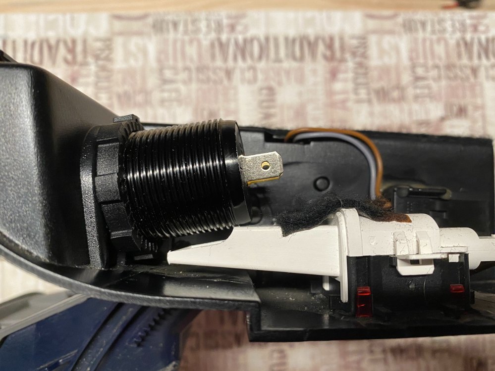

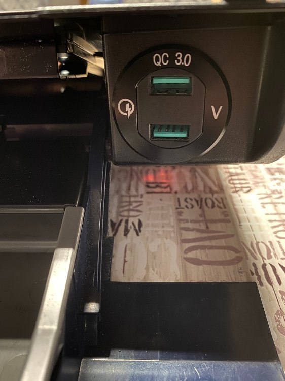

Hola! Antes de irme a espanya, quite el mechero ya que no soy fumador y no lo uso y lo reemplaze por 2 tomas USB para cargar el movil. Lo compre en amazon por 18 euros: https://www.amazon.de/gp/product/B07DGNQNLR/ref=ppx_yo_dt_b_asin_title_o01_s00?ie=UTF8&psc=1 Entra justillo, hay que hacer solo un poco de fuerza y no hace falta ni repasar el agujero ni nada. Saludos! -

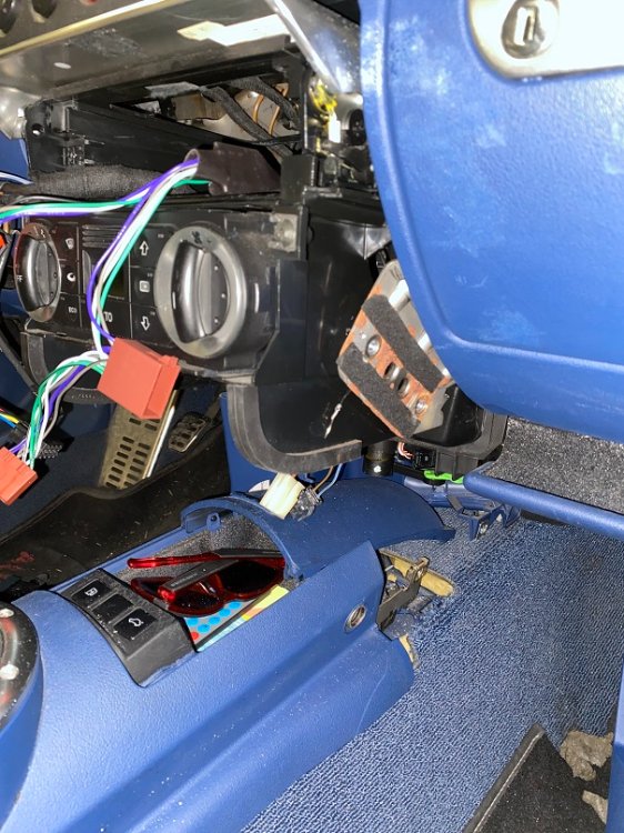

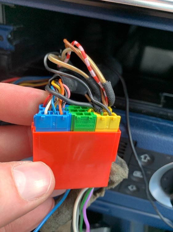

Y el ultimo post del dia, que viene con pregunta... Me compre en ebay una radio china con pantalla LCD, que en pruebas va perfecto... Para adaptar la radio utilice este kit de amazon: https://www.amazon.de/gp/product/B00UAR9K0O/ref=ppx_yo_dt_b_asin_title_o08_s00?ie=UTF8&psc=1 Para adaptar la radio, utilice solo dos conectores: Y segun el manual del adaptador, hay que conectar un cable a la masa del coche. Asique tome la masa de esta pieza de aqui, hice un agujero, puse un tornillo y andando. La verdad se nota la diferencia cuando tiene la masa y cuando no la tiene. Ahora bien, pregunta para los expertos: Tengo un ruido de fondo, con la radio encendida o apagada... si escucho música obviamente no se escucha, pero si no hay nada reproduciendo, tengo un ruido como de estática que además varia de frecuencia con las revoluciones del motor. No es falta de masa, porque la masa es buena y he probado incluso con un cable desde esa pieza metálica hasta la palanca de cambios (que es masa completa del coche). Solo con el contacto puesto no lo hace, pero con el motor en marcha si. Me falta alguna masa adicional del adaptador? O algún cable del audio por conectar? Alguien de ustedes ha hecho esta adaptación antes? Agradezco comentarios y sugerencias. Saludos! -
