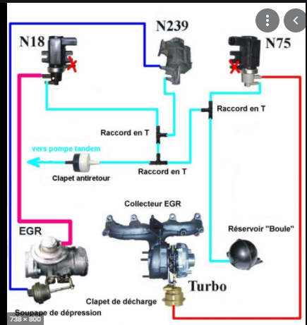

Hola despues de ir probando un motor que he montado de 2ª mano aun A4 AWX noto que a partir de 100/110 km le falta potencia no tiene empuje.... después de pasarle el vag com me aparecen estos fallos a ver si alguien me puede echar una mano porque puede ser y el fallo de que no llega a la presión mínima a que puede ser ..... 2 Faults Found: 17996 - Engine Mount Solenoid Valves (N144/N145) P1588 - 35-10 - Open Circuit - Intermittent Por lo que estado viendo creo que es el soporte motor que es hidraulico y lleva un sensor entiendo que este no es el problema a que me aafectaria este fallo ? 17964 - Charge Pressure Control P1556 - 35-00 - Negative Deviation a que puede ser debido este fallo de no llegar a la presion minima ??? El coche venia con todos los manguitos de vacio desconectados los he conectado según este esquema que vi por internet...(estan un poco deteriorados pero no tienen fisuras) y por lo que he visto en el motor tiene una pequeña fisura en el manguito trenzado del catalizador(creo que no es el motivo) Gracias un saludo
