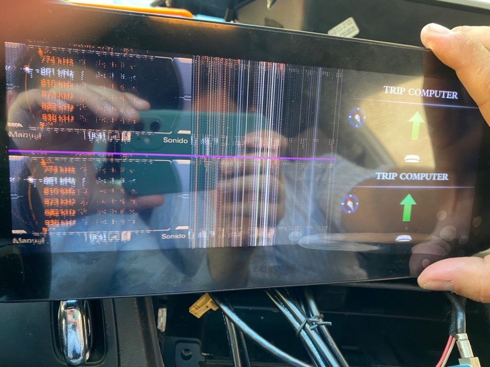

  2. Buenos días, tengo dos problemas con pantalla coika Audi a4b8 Al candar el coche la pantalla sigue activa, no se apaga…. y tampoco se me escucha me sale el símbolo de aux tachado
  3. Gracias de verdad, venía por defecto el Audi a 5, cambié al Audi a4 en configuración y solucionado
  4. Problema solucionado, ya se ve perfecta!!!!
  5. Muchas gracias, como puedo llegar hasta ese menú? Esque no tengo ni idea de como llegar, gracias y perdona las molestias
  6. Buenas tardes, he comprado una pantalla coika para Audi a4 b8 se todo perfectamente pero al ir al menú original del coche me parte la imagen en 4 y se ve todo borroso… me podéis dar alguna solución? Os ha pasado ya alguno? muchas gracias a tod@s
