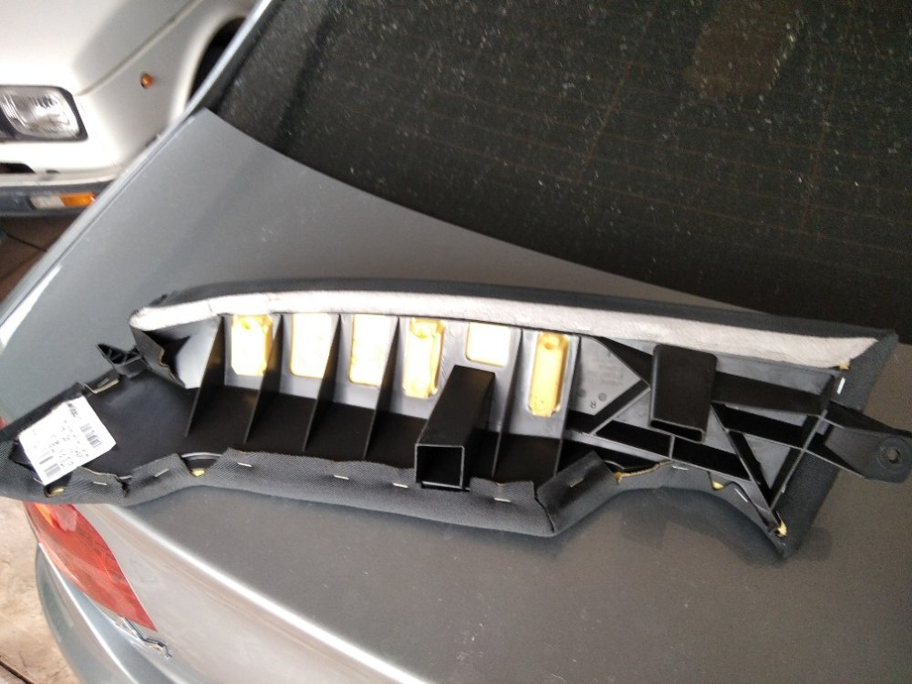

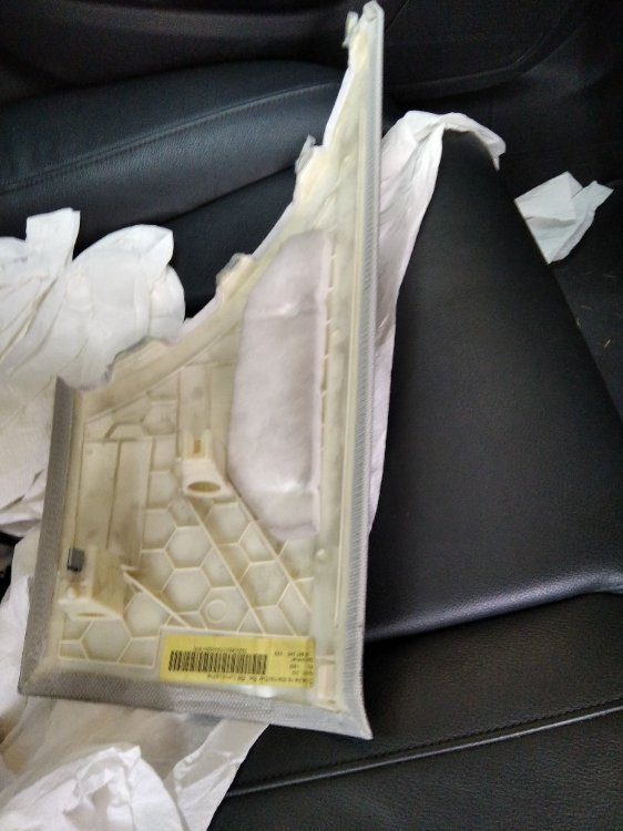

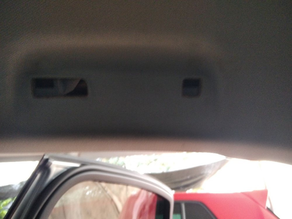

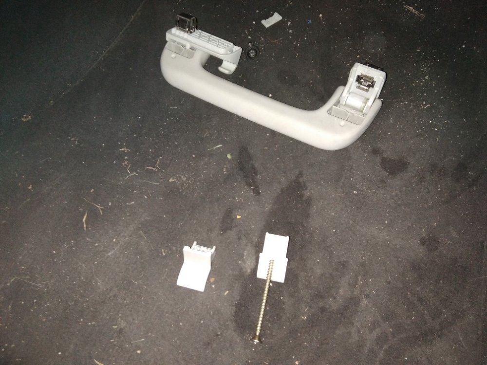

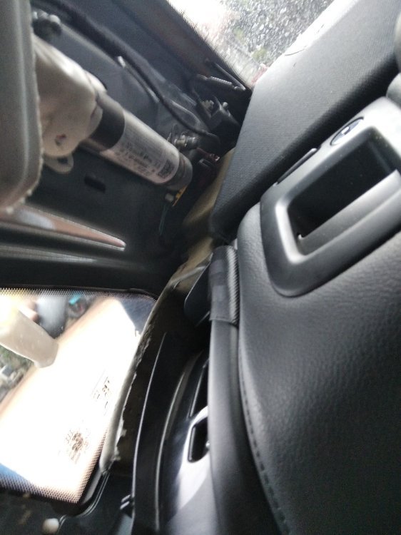

  6. Buenas como no me aclaraba de ido meterme mano a ver dónde y sustituir zumbador parking trasero Audi en mi caso es un B8 del 2009 colocado en la parte trasera derecha detrás debajo del cinturón trasero para ello empezamos de montando el tirador de la puerta derecha trasera foto para desmontar ahy que tirar del plástico del tirador está duro pero sale tirando en la foto 2 ves plástico pequeño después se quita un tornillo de halle que coje el cojín lado asiento foto 3 una vez saqué el tornillo sale tirando y salen grapa después de esto hay que sacar el plástico que está encima de la bandeja lleva un par de grapas salve tirando hacia atrás y luego para arriba Salen las pestañas de abajo y el final es la pieza de plástico qué hace esquina arriba lleva una presilla con un destornillador sale y ya hay que tirar hacia atrás para sacar los clip y sale para arriba así ya lo tenemos todo y se ve el zumbador apto para niñas de encaje y se sustituye montaje a la inversa en mi caso voy a poner el zumbador un poco más abajo para no tener que desmontar todo eso por si vuelve a fallar.
