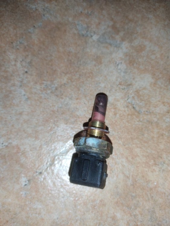

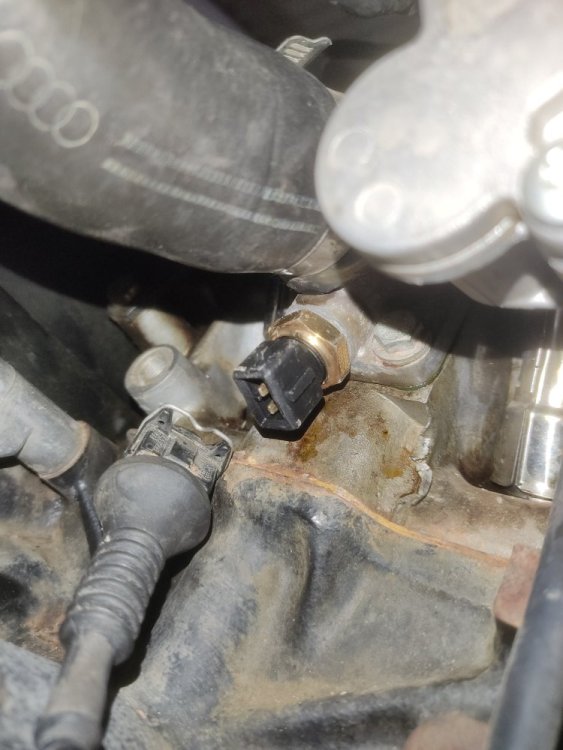

Pues nada, sensor de temperatura de 2 pines cambiado por uno nuevo y arranca exactamente igual. No ha mejorado en nada el arranque. Es desesperante. Pongo foto del antiguo y del nuevo ya instalado. He limpiado bien el conector antes de ponerlo -

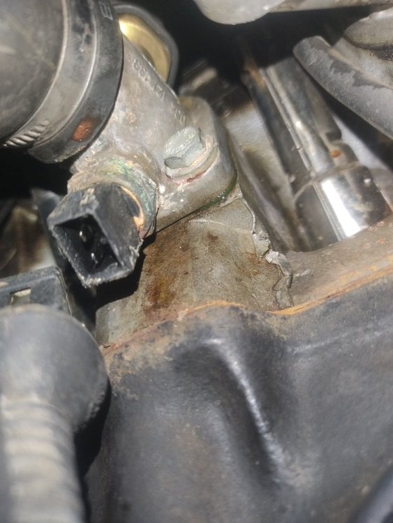

Buenas noches, como os comenté cambié el sensor de 3 pines, 2 veces. Yo creía que ese era el sensor que hacía marcar la aguja de la temperatura, pero he observado, que justo debajo hay otro sensor, que creo que es alguno relacionado con la temperatura de refrigerante. Creo que nunca se ha cambiado, tiene bastante mal aspecto. Lo cambiaré y cruzaré los dedos a ver si solucionase el fallo de arranque en caliente. -

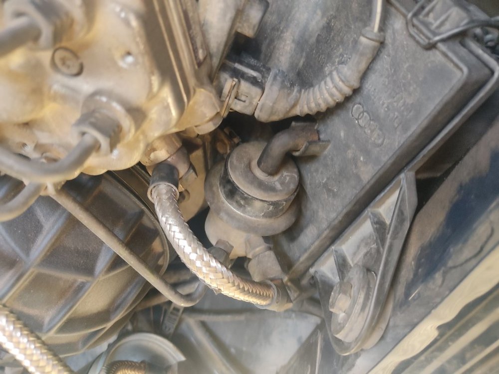

Si te refieres al acumulador de presión de combustible, que va junto al filtro del aire, también lo he cambiado, lo menciono en la propia públicación. Adjunto foto. Ya lo he cambiado por otro nuevo. Y nada, sigue igual. -

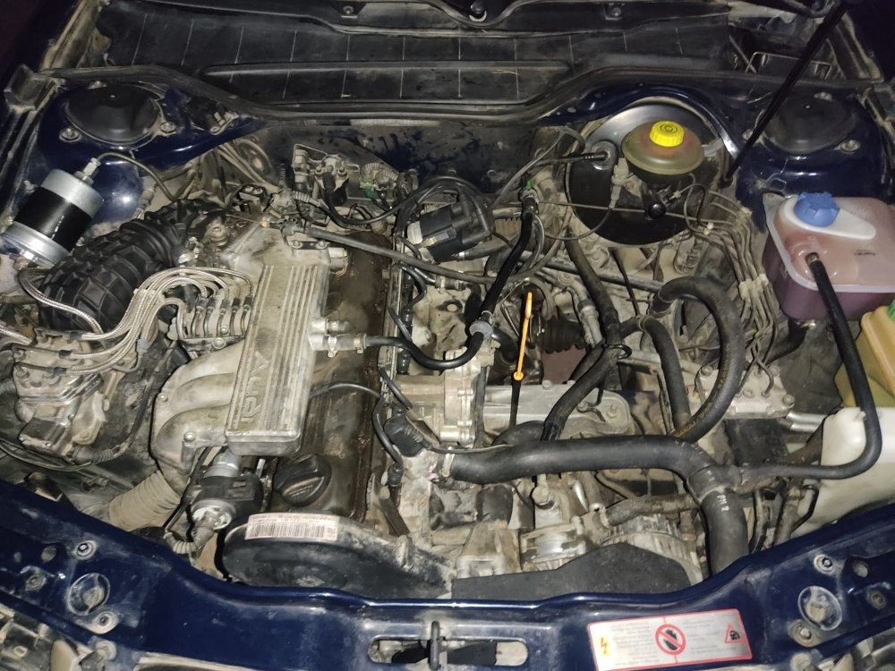

Buenas tardes a todos. Disculpad por la tardanza en responder. Le cambié la bomba el otro día, pero los tirones siguen estando presentes a bajas revoluciones y estables, solamente cuando lo mantienes con un pelín de gas es cuando me da los tirones. Los tirones se producen en todas las marchas, aunque casi imperceptibles en cuarta y quinta. Ya le he cambiado todos los componentes y no se de dónde pueden venir esos pequeños tirones que da. He revisado tal y como me dijisteis el manguito del plato sonda, así como la propia cubierta del plato, el codo de plástico que enlaza con el manguito que llega al regulador del ralentí (el cual es nuevo también) y están perfectos. Ya no sé donde mirar. En cuanto al tema de las fotos he intentado varias veces subirlas pero no me deja o me salen pixeladas (como las del principio del hilo). Edit: Vale ahora parece que me ha dejado. Disculpad por la calidad de las fotos. A ver si tengo un día y se las hecho a pleno sol. Como veis el coche, para haber pasado por un par de manos, esta bastante bien, especialmente en el tema pintura. Como podéis ver todavía tengo pendiente la limpieza del motor, aunque antes de limpiarlo quiero ponerlo a punto. -

Muchas gracias! por aquí dejo algunas fotos. Se las eché a yer en el garaje. En cuanto pueda os mando alguna con mejor calidad -
