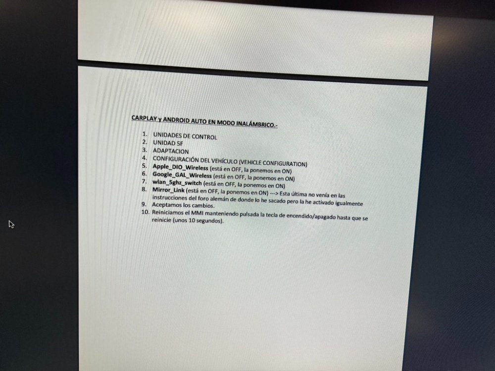

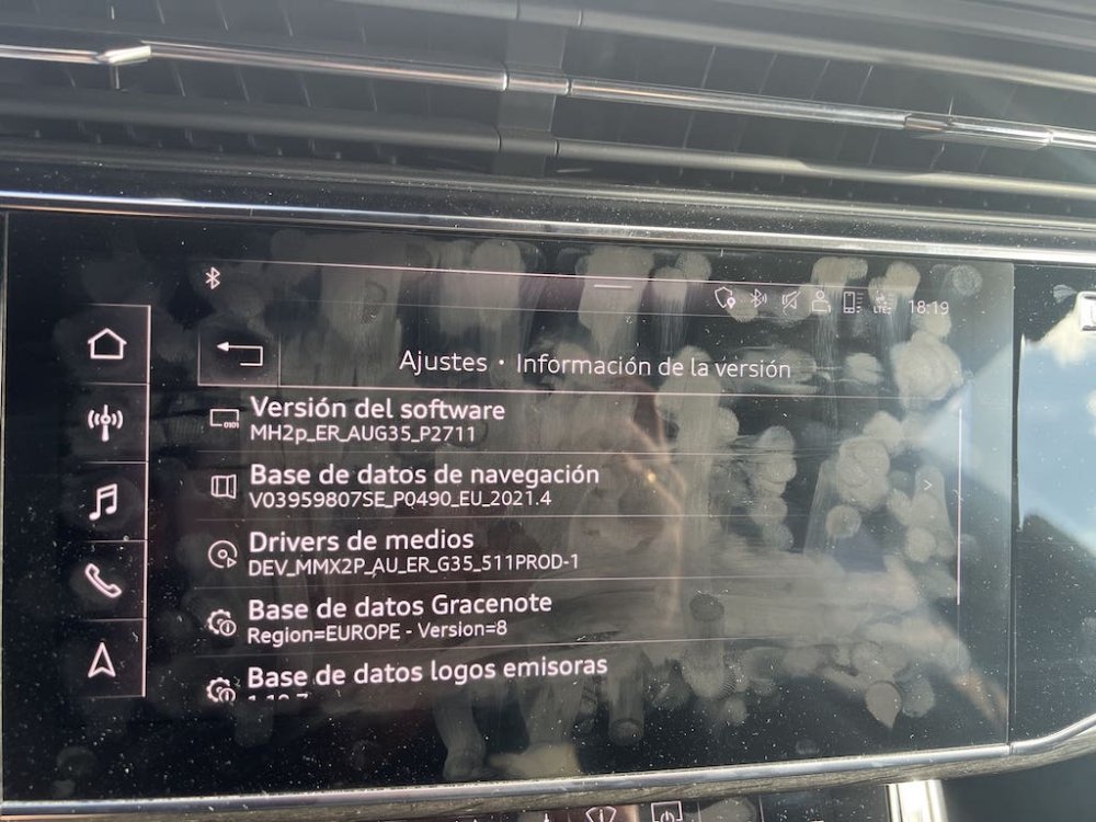

  3. Buenas TArdes Tengo un problema con la activación de CarPlay en el coche que os explico como lo he realizado. He activado esto y la aplicación de carplay con Obdleven y cuando conecto el blouetooth me sale el CarPlay le activo en el movil cuando conecto , pero no me sale en la pantalla del audi. tengo esta version , no se si alguien le paso esto . saludos y gracias
