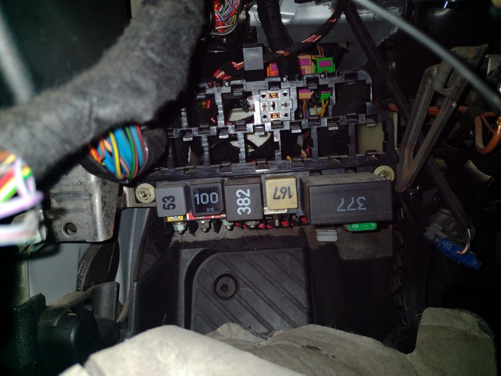

Hola, ese pdf lo tengo super visto.... Pero la información que busco no está en el... Necesito que ponga específicamente cual es el relé que va allí.
Buenas gente, estoy mirando que me falta el relé de la poción número 10, que en teoría es la "unidad de control para las luces de advertencia de las puertas en Audi". ¿Alguien sabe que relé va en la posición número 10? Le mire el porta relé para cambiar el supuesto número 10, pero el sitio está vacío y debería de haber uno allí. Adjunto una foto de mi portareles.

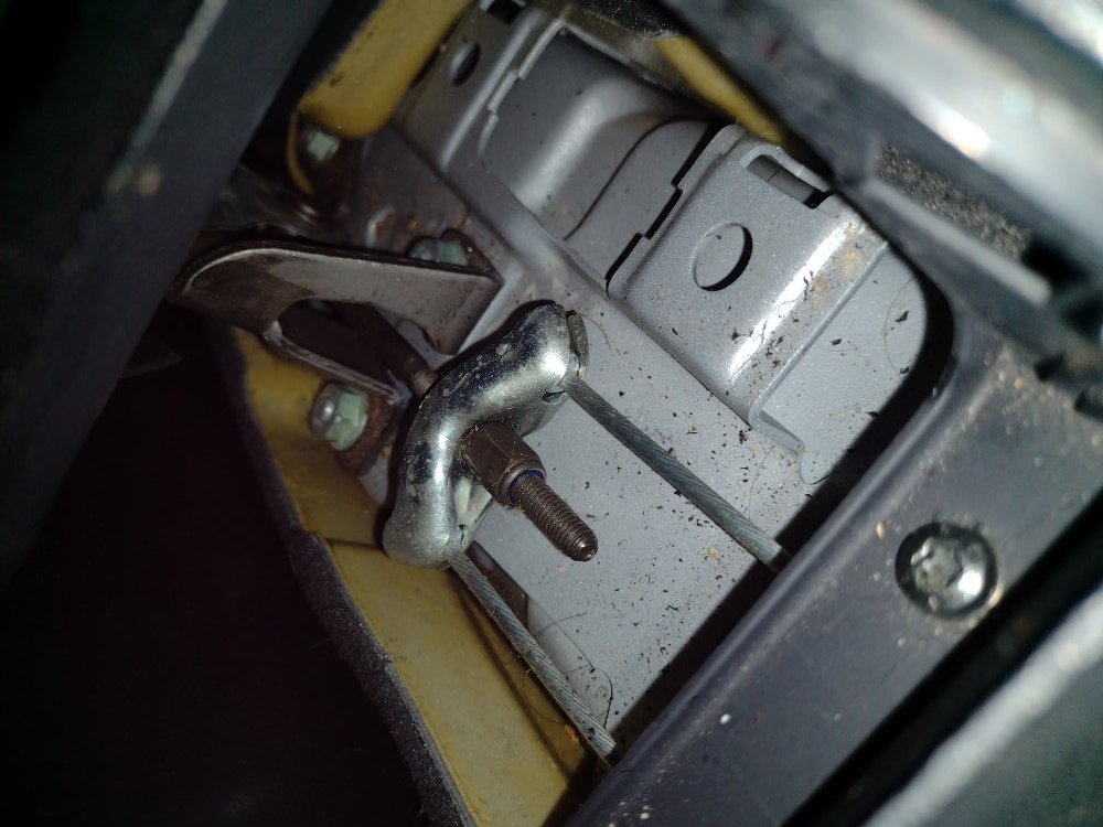

Buen día! Vi reposabrazos en internet y quiero pillar uno para mi A3. Imagino que a varios se le ocurrio pero no hay información para colocar y compatibilidad del modulo. No reciente. Adjunto una foto del interior del la consola donde va el freno de mano y donde va el reposa brazos.. -
