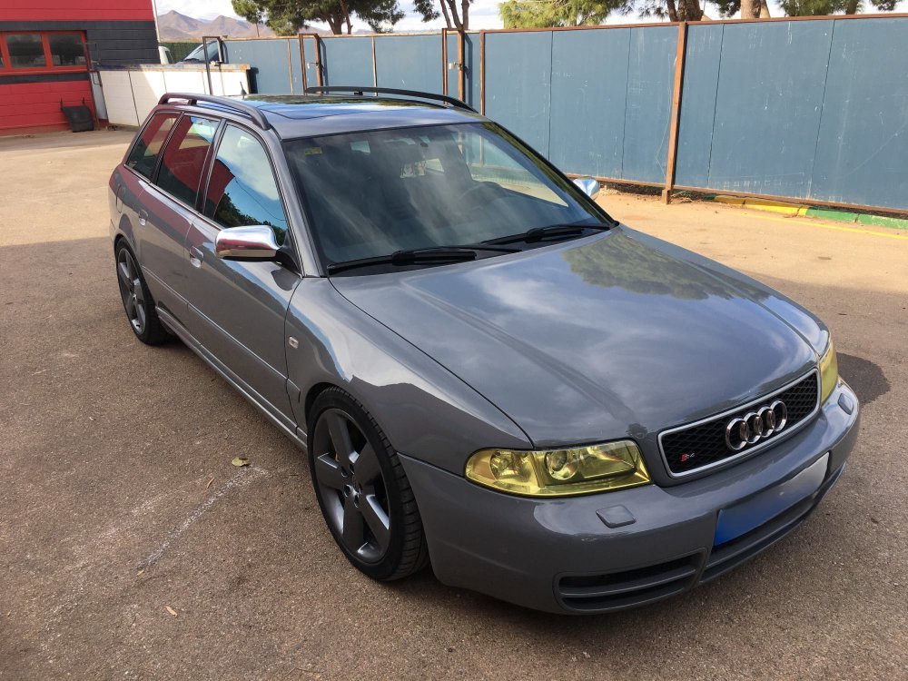

  5. Hola, tengo un problema en el S4 B5 (xenon) cuando arranco el coche las luces se me apagan y no me funcionan ni cortas ni largas solo funciona la ráfaga de larga, con el coche parado si funciona todo pero es arrancar y dejan de funcionar. He probado a desmontar el mando de luces y limpiarlo pero sigue igual, no localizo en el coche ningún modulo de luces o algo similar, hace un tiempo me cambiaron la pantalla fis y no se si algo que pudieran tocar en el cuadro podría afectar a este problema, cuando el coche salió del taller funcionaba bien pero no se me ocurren muchas mas cosas y me estoy volviendo loco.
