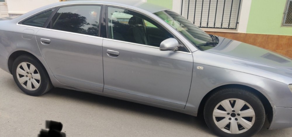

Fotos de nuestros A6
brujovlc responde a audia6-2.7 de discusión en Audi A6 / Allroad C6 (2005 - 2011)
2.7 TDI 180cv -
Bueno, os presento mi unidad, aunque tengo que hacerle unas cuantas cosillas estéticas y alguna mecánica -
