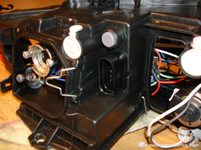

la bombilla del d2s original habia pensado ponerla pero no cabe dentro del faro de ahì poner un balastro slim hubiera sido coj.......do ponerla y de hecho si queremos prolongar la tapa y eso podriamos pero por no rizar el rizo.... ASI esta bien -

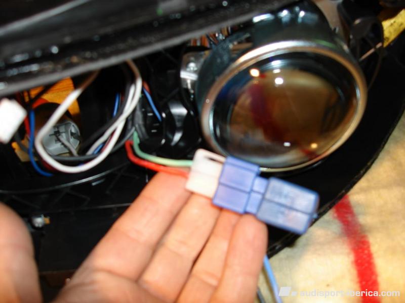

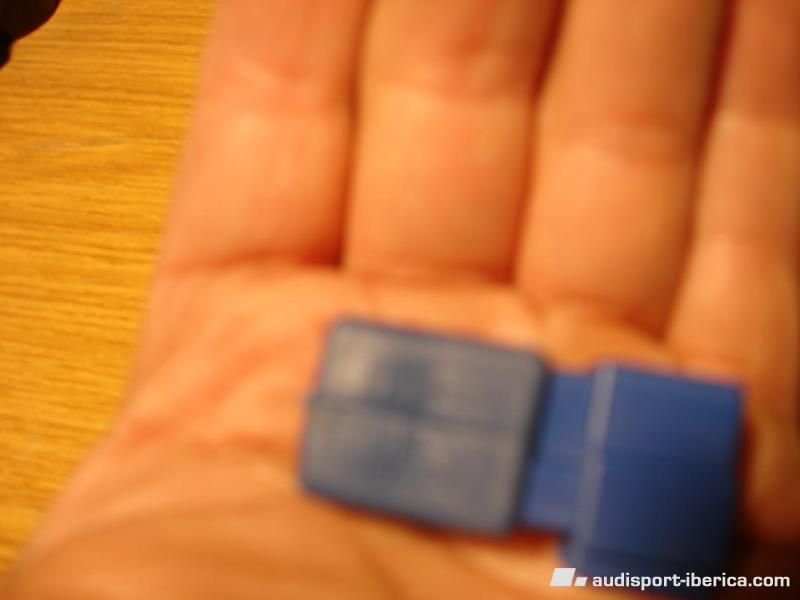

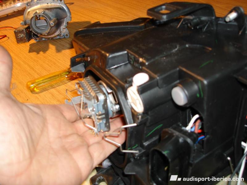

bueno las pruebas que he hecho sale todo correcto menos un fallo que da al poner la luz larga pero no da el fallo en rafaga sino cuando ponemos la posicion de largas Yo creo que el fallo viene de una pastilla azul que lleva dentro y que en teoria sustituye a la bombilla h7 de origen y da el fallo por un margen muy pequeño porque tarda como 20 segundos despues de poner las largas en saltar el fallo, tampoco me preocupa mucho porque creo que se solucionarà, la pastilla es esta. -

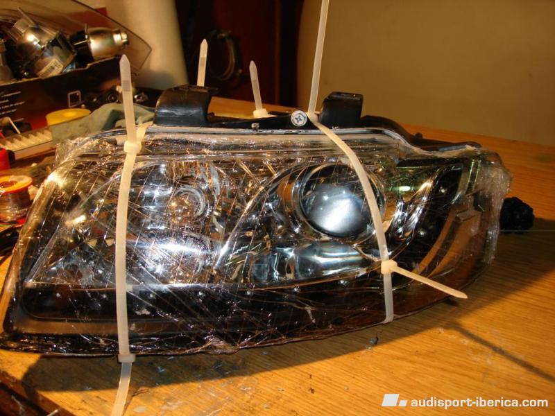

bueno pues conectamos todo acoplamos pa dentro los cables y ponemos las tapas, que la del xenon por cierto queda muyyyy justa luego ponemos un cordon de poliuretano sellador en toda la canal del faro, CONECTAMOS EL CONECTOR DE LOS LED que ami en uno se me olvido y lo tuve que volver a abrir acordarse de poner un film tranparente en el cristal del faro al manipular el poliuretano porquee si no se llena todo de huellas, luego de estar seco no obstante limpiamos bien con alcohol -

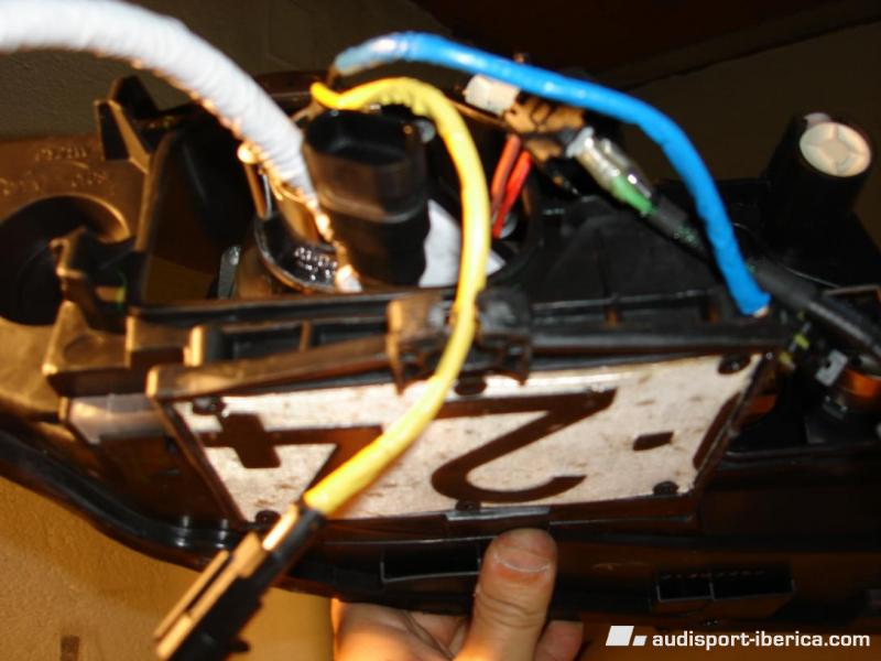

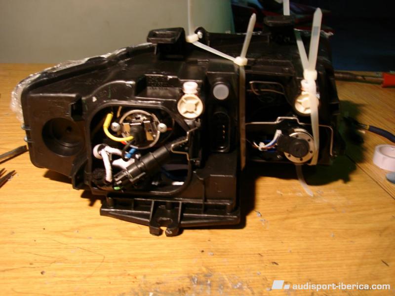

colocar el balastro y "to el apaño" de la mejor forma ya que no se doman bien esos cables, mas cuando yo lo e apantallado con albal y cinta (por si acaso) procurar que tampoco toquen los cables del kit la resistencia. Cerramos con 6 tornillos rocachapa con la punta cortada. -

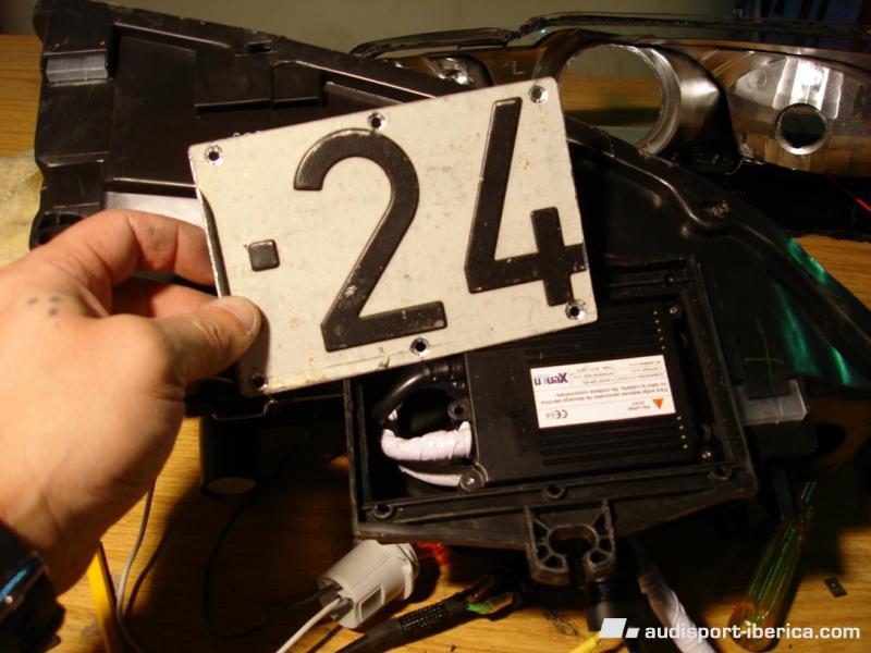

aqui pondremos el balastro slim y el arrancador con los cables y todo quedarà dentro del faro el balastro original y la bombilla d2s no se puede poner porque no coje la bombilla ,luego lo explico pa no perder el hilo. -

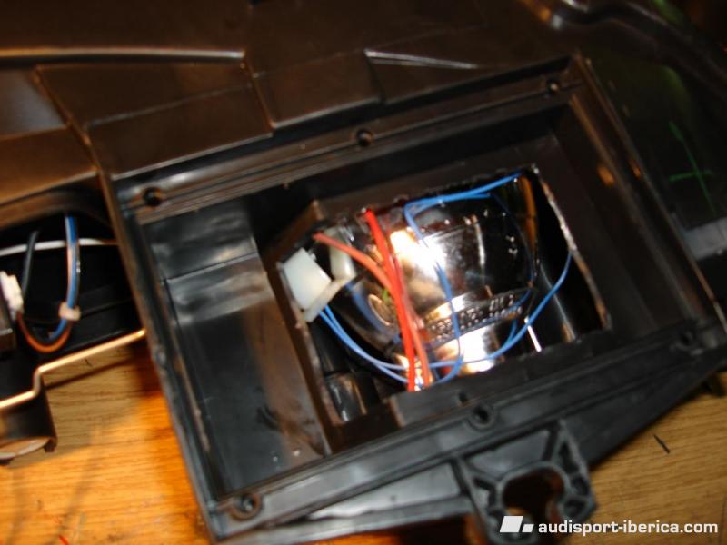

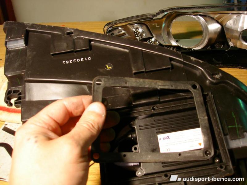

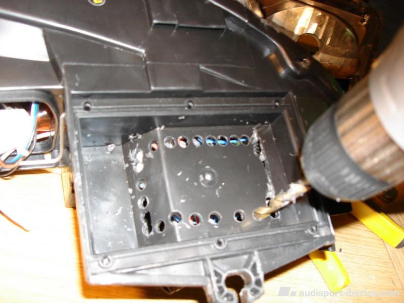

bien pues ya casi està... pasamos a preparar la caja del balastro de xenon cortamos ayudandonos de un taladro el pastico de forma que el corte de al interior de faro es importante no pasarse porque si no jodemos la estanquedad -

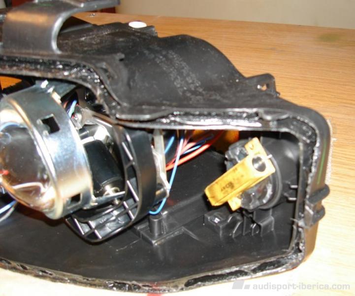

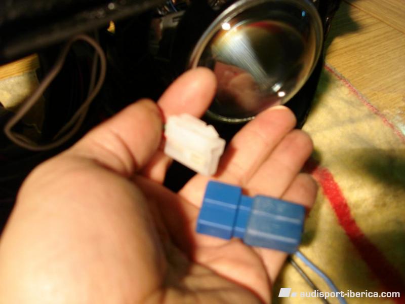

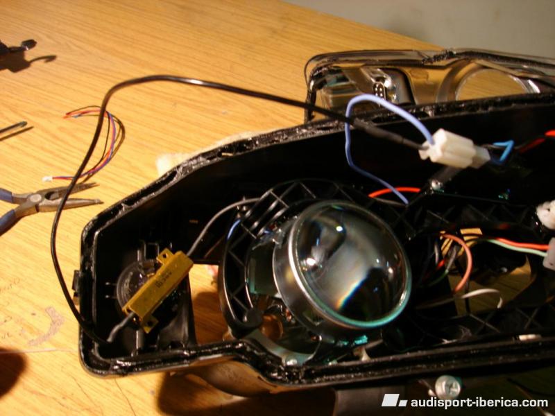

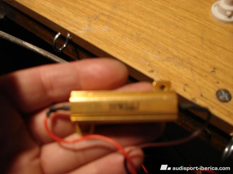

el valor de la resistencia es de 55W-5J debajo de la lente del xenon hay una cajita negra de la que salen 4 cables en realidad salen 2 rojo y negro y entran 2 azul y negro pues bien cortamos el negro y lo soldamos a un extremo de la resistencia y con un trozo de cable conctamos el otro extremo y lo empalmamos a el cortado -

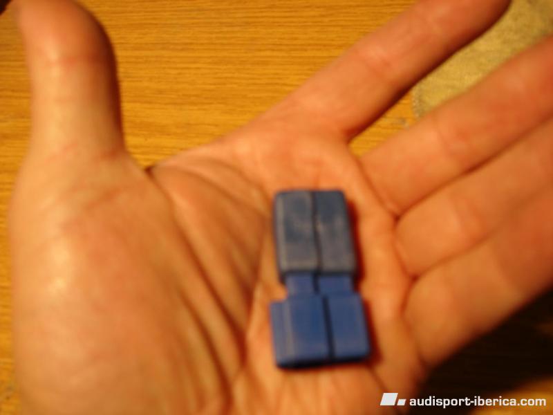

bueno cambiamos de tercio y pasamos a poner una resistencia para que los led no den fallo el mejor sitio que se me a ocurrido es donde deveria de estar el intermitente ya que esta vacio -
