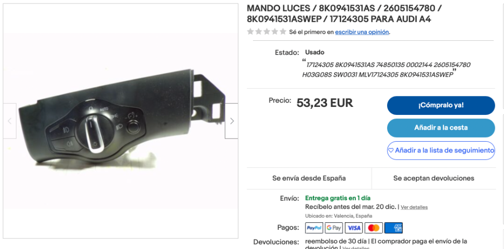

se ve que no, pero era muy raro que al activarlos se me encendiera de nuevo el cuadro apagado Me dijeron que había una pieza del mando de luces que hacía como un cruce y que la solución era cambiarla, no sé si es la reedita que gira o el qué (llamadme ignorante) edito para aclarar que me han cambiado el mando de luces entero si, veo que en eBay están por 50€ aunque usados. -
