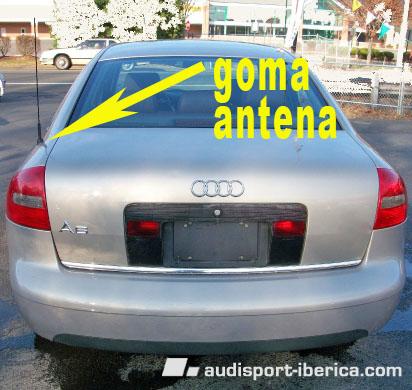

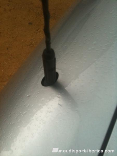

Referencia GOMA antena lateral
locoaudi responde a locoaudi de discusión en Audi A6 / Allroad C5 (1997-2004)
Muchas gracias a los dos por prestarme algo de ayuda, creo que es la que dice JAFV , que es la que figura en la ficha con el nº 22 , a ver si tengo suerte en algun desguace o en algun concesionario que se quiera enrollar Lo dicho gracias y os dejo una foto donde se aprecia mejor la dichosa pieza que me falta, y si alguien la tiene que me mande un mp que la compro Salu2 -
Os dejo foto para aclarar lo que busco, si alguien tiene el ETKA que me facilite la referencia de la pieza de goma que busco, o en su caso la referencia del kit. Gracias -
Hola de nuevo, como que aqui se controla bastante el tema de referencia, me gustaria que alguien con el ETKA me facilitara la referencia de la GOMA que une la antena con el chasis del coche. La antena que trae montada mi coche (audi a6 2.5 tdi del año 1998) es una antena prehistorica montada en el lateral izquierdo trasero, la antena y todo esta perfecto SALVO la goma o embellecedor que une la antena con el coche, que estaba pasada del sol y se me ha terminado de romper, Y TENGO LA ANTENA QUE ME BAILA EN EL HUECO, ademas de que me entra agua por el hueco.... Gracias
