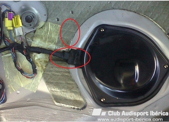

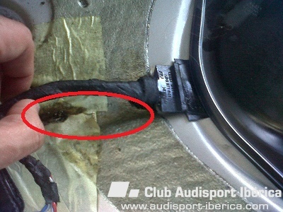

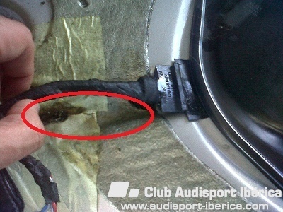

Es más, al levatar el cable ese negro... la goma estaba blanda del contacto con el gasoil, y me pringué los dedos cosa fina -

Lo curioso es que, sin quitar los tres tornillos, de verdad tocas y te manchas algo de gasoil. Al quitar los asientos olía un poco -

He podido quitar el asiento... y sin quitar la tapa de los tres tornillos, tocas y hay un poco de gasoil... asíq ue cuando esté más bien vacío el depósito le meteré mano. Quién me echa una mano con la junta? referencia? -

Buenos días parroquianos. Llevo unos días viendo que tengo un pequeño charco de gasoil en la zona trasera izquierda del culogordo. Pensé que era porque tenía la mala costubre de llenarlo hasta las trancas, y como el garaje tiene cuesta, rebosa el depósito y tal y tal... pero es que ya me estoy fijando más, y el depósito que está en 3/4 sigue goteando. Hoy, me he agachado 8casi no me entra el melón debajo del coche) y he visto que el depósito "rezuma" gasoil por delante... por detras... por todos lados, y en su parte baja, acaba haciendo una pequeña gota que es la que va cayendo. Con esto, descarto un manguito que vaya por debajo... de dónde puede venir la fuga? del rebose y no me debería preocupar? de la bomba de trasiego que está en el asiento trasero izq? Cómo se accede a la bomba de trasiego? nunca lo he hecho, ego trasteo a ver si lo averiguo Por la sombra señora!
