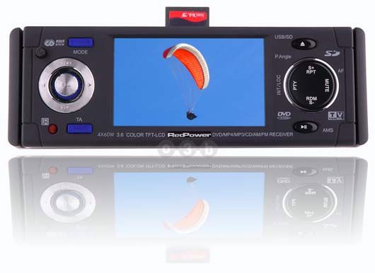

Que os parece esta radio???? 1 DIN para mi A3
A6Q responde a Mark83 de discusión en Car Audio / Navegadores
por si llego a tiempo y aún lo estás pensando,,, buen exactamente hasta hace un par de semanas yo tenía una exactamente igual que esa instalada en un A6, primero decirte que para que contarte la obra de bricolaje que tuve que hacer,, porque las medidas son muy dificiles de ajustar, luego de fondo también sobresalía algo, lo solucioné cortando aquí y llevando cables por otro sitio para que la radio no tocara y entrara más,, como aparato,, deja mucho que desear, la entrada usb no tenía acceso porque en mi coche lleva taba de cassete y no podía conectar, el display es muy cutre y las funciones complicadas y excasas,, en fín mi experiencia ha sido un poco mala, nunca llegué a utilizarlo para ver una peli como pensaba que haría y la tele solo se ve en parado en un sitio con muy buena seña... bueno no es por decepcionarte pero sinceramente buscaría otra opción , quizá del mismo tipo pero de más calidad,,,,yo la compré en eBay y ahora hay algunas con mejor aspecto,,,aunque no se como serán el software que utilizan, alomejor igual de cutre. -
