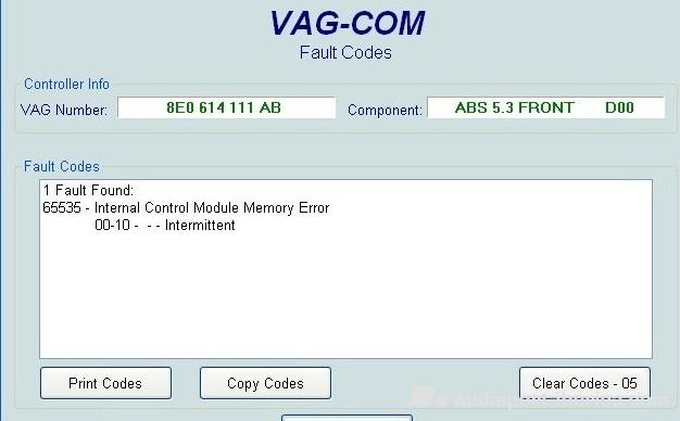

  3. Hola pues el otro dia se me encendio la luz de ABS y luz roja y pitidos , me asuste y pare estaba encendida la lus ABS le quite el contacto y se quito la indicación. Le he pasado el VAG y tenia el fallo se lo he quitado y listo. Pero... se me ha vuelto ha salir a los tre dias lo mismo, Os dejo el Fallo haber si me podeis ayudar. Gracias
  4. No hay nadie con el elsa que me pueda ayudar. O que me de una pista lo que puede ser.. Gracias
