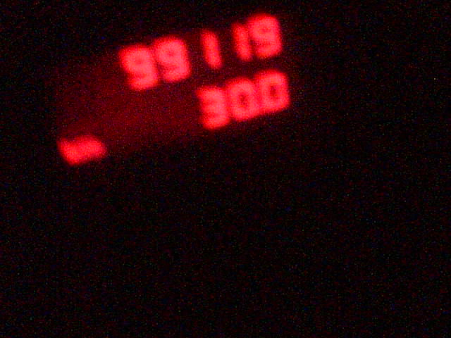

Como muchos de vosotros sabreis,cambie mi antiguo A3 TDI por un VW Passat 130 CV Avant. Pues bien hace un rato he ido a buscar la documentación del coche y estaba mi pequeño en la exposición: Majo verdad Lo deje con 322.116 kms No se ve muy bien pero pone 99119 Lo cojonudo es que estaba reservado ya MAMONES -

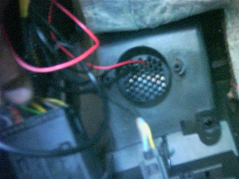

Pasamos a traves del pasamuros el cable de la antena y con la ayuda de nuestra sirga lo vamos metiendo al habitaculo. Una vez dentro,soltamos la tapa de fusibles,retiramos 3 tornillos Torx,soltamos 3 tornillos más que sujetan el guarnecido de debajo del volante y la cosa se ve asi: Buscamos un positivo en la caja de fusibles y en negativo a cualquier tornillo que rosque en el chasis Yo pasé los cables a través de una pequeña rejilla que va a la guanterita de la zona izquierda inferior. -

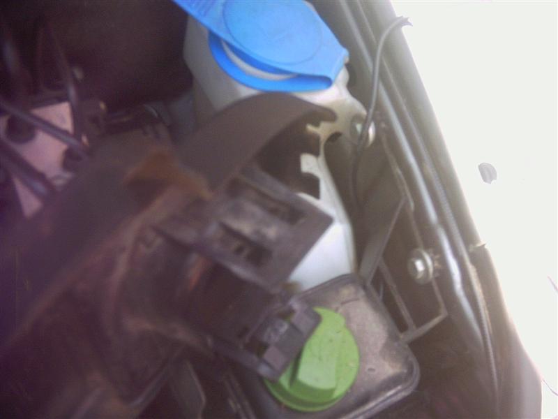

Buscamos el camino mas corto hacia el pasamuros de la sirga del capot,evitando cableado del coche En este caso a traves del deposito de la dirección asistida,levantando la carcasa: Con cuidado,soltamos las pestañas de la carcasa y pasamos el cable hacia la aleta del coche -

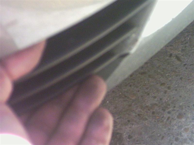

Lo tenia instalado en mi viejo A3 y ya iba siendo hora de instalarlo en el Passat Os cuento como lo hice: La ubicación de la antena es fundamental para una buena distancia de detección,con la experiencia del A3 busco una zona parecida: la zona del antiniebla derecho es ideal La rejilla sale con la mano de fuera hacia el centro del coche,de un tirón Una vez sacada la rejilla,metemos la antena con el cable por delante,unido a una sirga o alambre que nos facilitara la subida al vano motor:
