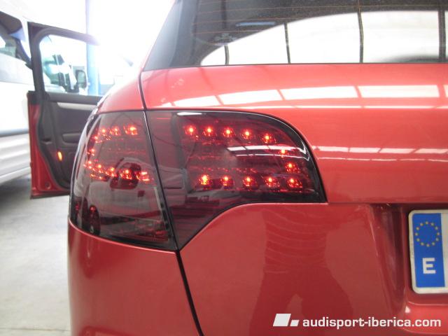

En esa foto estaba sin terminar de colocar....solo sobrepuestos, sin pretar. Mira que soy meticulosos!!!! :crying_anim: -

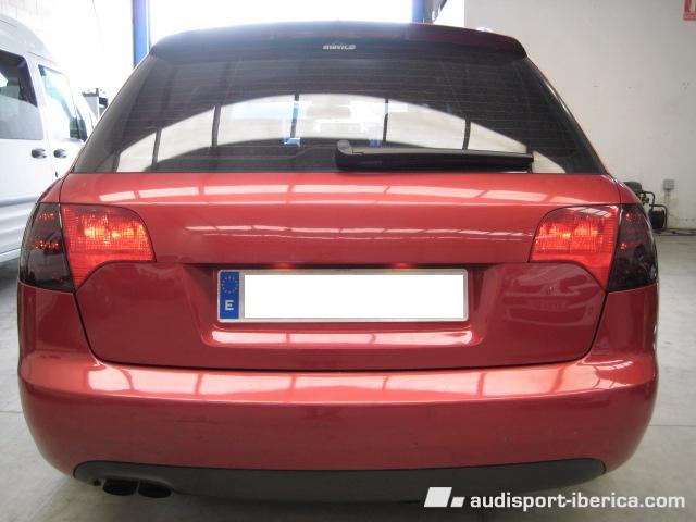

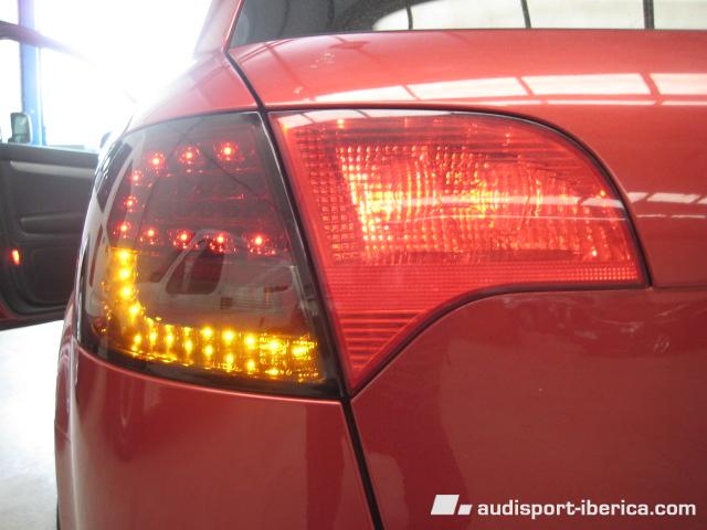

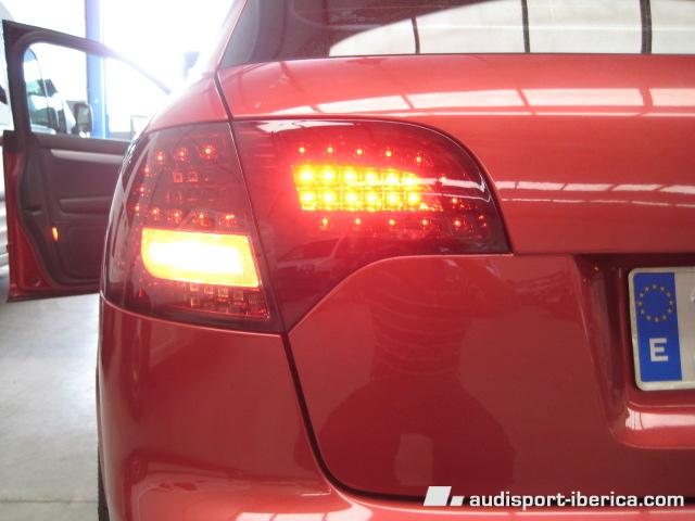

ESo es el antinieblas??? Muy amarillo no?? O es la foto??? por lo demas muy guapos! Es por la foto...son rojos como toda la vida!!! -

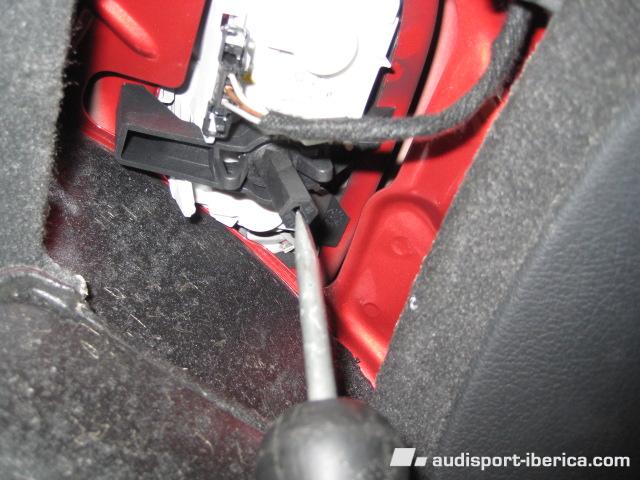

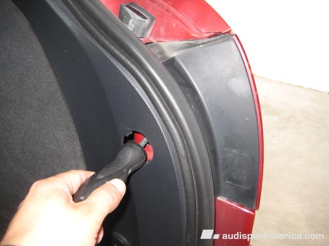

Seguimos con los pilotos del porton.... Desmontamos la trampilla del tapizado y desmontamos una pequeña pieza con 3 garras para poder sacar el piloto -

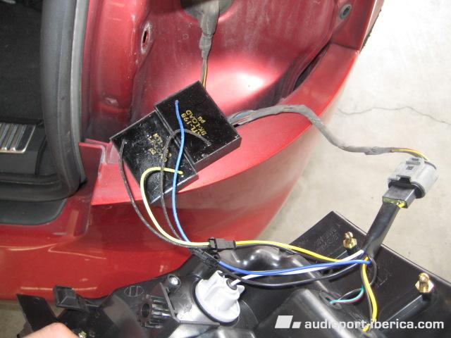

Soltamos un faro a travbes de su ficha y enchufamos el nuevo.... Hay 2 especies de transformadores o resistencias...(no se lo que son) en forma de petaca que deberemos esconder en el hueco del paragolpes.... -

Quitamos los pilotos antiguos de siguiente manera....es faciiiiliiiiiiiiisimo!!!! Quitamos la tapita lateral y con un destornillados plano accedemos a la pieza interior y desenroscamos -

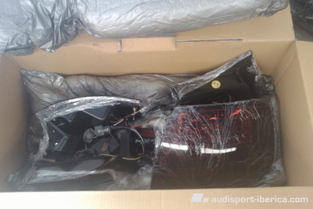

Esta misma mañana he recibido los pilotos y os pongo las fotillos de la colocacion... Esta es en su cajita...
