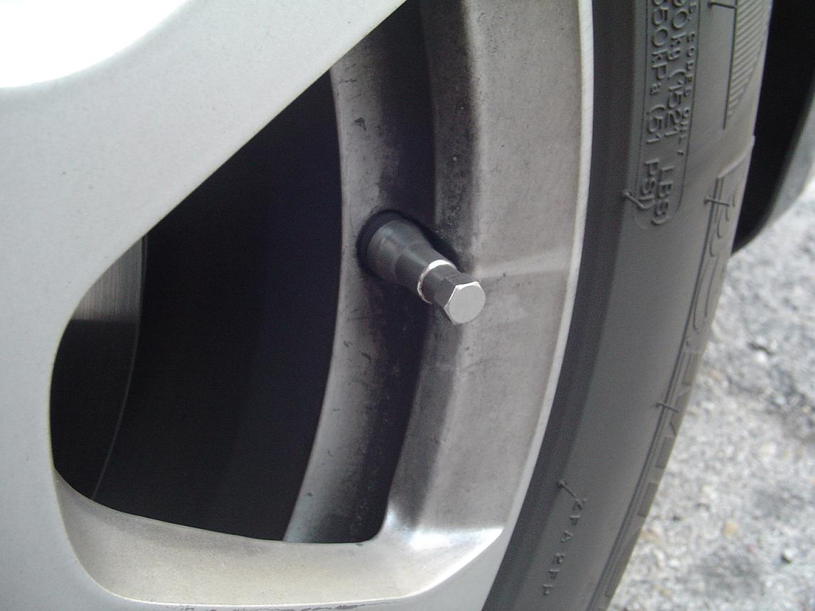

Buenas, He comprado estos pitorros de metal en norauto por el modico precio. Como me han parecido muy chulos quizaos les interese. Salu2!!!

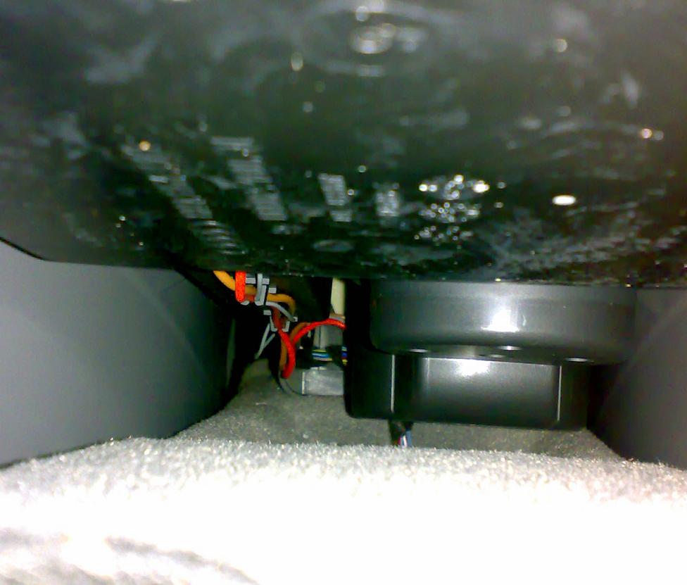

Foto 10: Metí el móvil como pude dentro del hueco para ver que podía haber más allá de los confines del universo pero solo se ven cables y cosas alienígenas raras raras jejejeje…. -

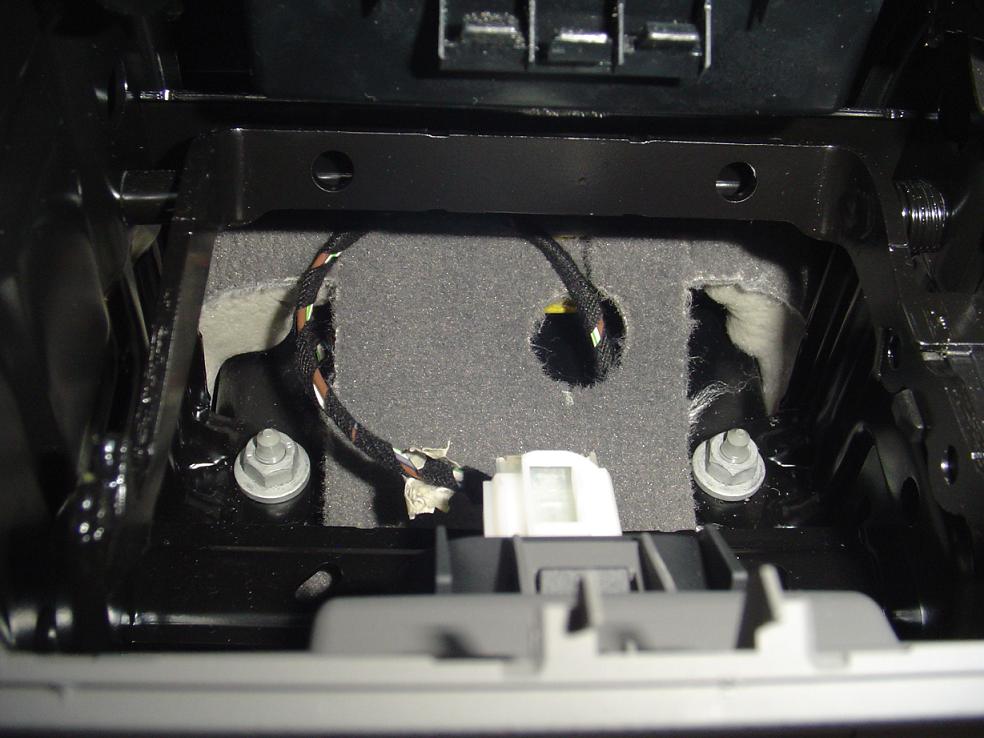

Foto 8: Mas de cerca. El conector blanco es el del cechero. Los aireadores traseros llevan luz pero no se donde se conectaran…… -

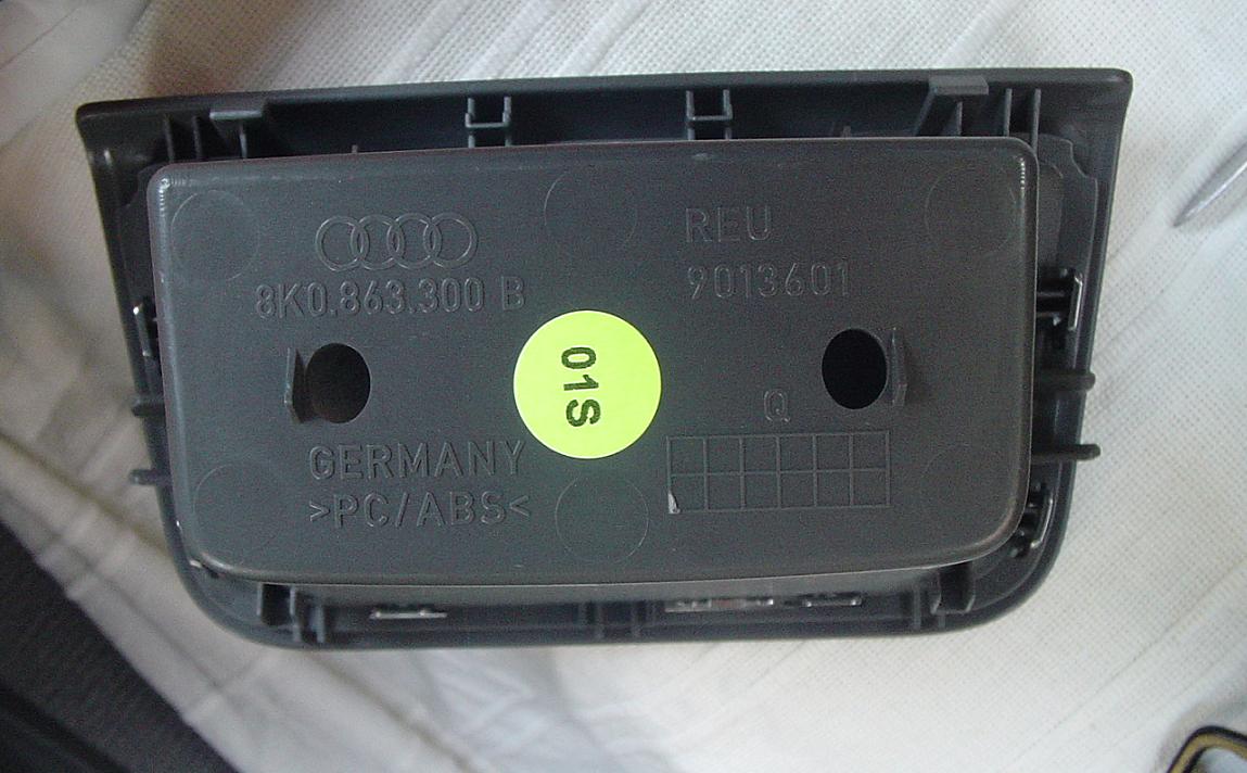

Foto 6: “La cosa” en mis manos muerta de miedo. A la pobre la puse patas arriba para ver de que s..o era…..todavía lo sigo analizando. Mientras tanto podréis apreciar las patas de plástico que tiene. Si os dais cuenta, tanto a izquierda como a derecha lleva dos patas que sobresalen de la carcasa las cuales al volver a meter todo en su estado original hay que hacerlas coincidir con una guía que tiene en los costados la estructura principal. Es lo más simple que hay solo que con palabras uno se lía y parece complicado. -

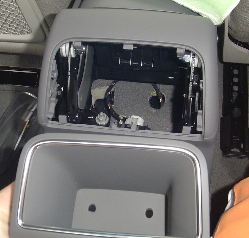

Foto 5: La hora esperada!!!!!! “LA COSA” se me cago de miedo y no me dio batalla alguna!!!! Al final me dio pena y todo…… -

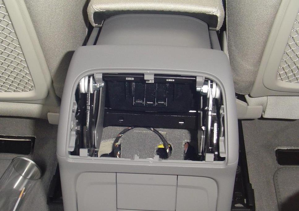

Foto 4: Aquí podéis apreciar los clips de plasticucho cual Hyundai de los años 90……No tengais miedo que son duros. -

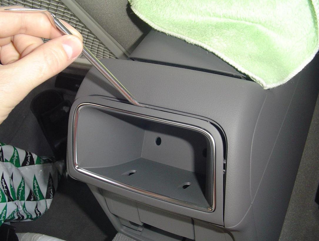

Foto 3: Después de un estudio minucioso con rayos X y gamma, decido introducir la herramienta en “la cosa” gusto en medio y por arriba. Una simple presión haciendo palanca y vuala!!!! “La cosa” se queda en “cosita” !!!!!!! -

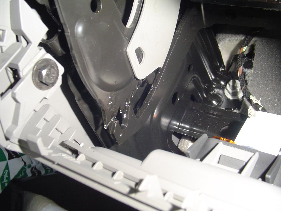

Foto 2: Quitada la goma que se ve a simple vista. Con solo tirar un poco se quita. Como veréis lleva 4 palitos de goma flexibles que se meten en sus respectivos agujeros. En realidad no hace falta quitarla pero como no sabia si “la cosa” tenia tornillos pues eso. -

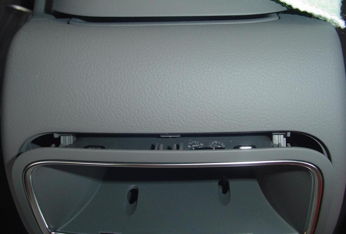

Bueno señores, lo prometido es deuda. Por fin he tenido time para ver que se esconde detrás del famoso hueco. Antes de poner fotos comento la cosa: Es muy fácil quitar la carcasa, no va con tornillos, va a presión con típicos clips plásticos. Lamentablemente no he encontrado nada que haga referencia a que podamos tener aire proveniente de la consola central pero os digo una cosa: He puesto el ventilador y metido la mano en el hueco y os prometo que he notado que por dentro circulaba un aire tenue. Pude que mi locura transitoria me haya jugado una mala pasada pero yo creo que no. En algún rincón de ese gran escondrijo tiene que haber algún tubo cerrado (no hermético) que provenga de la consola. Por lo menos para los que opinan como yo, ya podemos ir mirando precios de los aireadores que, aunque por ahora no cumplan función alguna, tarde o temprano descubriré / descubriremos como llevar aire hasta atrás. Habrá mucha people que dirá que no toquemos nada pero……mientras tengamos cuidado que más da? Acaso me voy a ir a la tumba sin saber que se esconde detrás de esto? Al final todos terminaremos bajo tierra por lo tanto a por todas ;-) -
