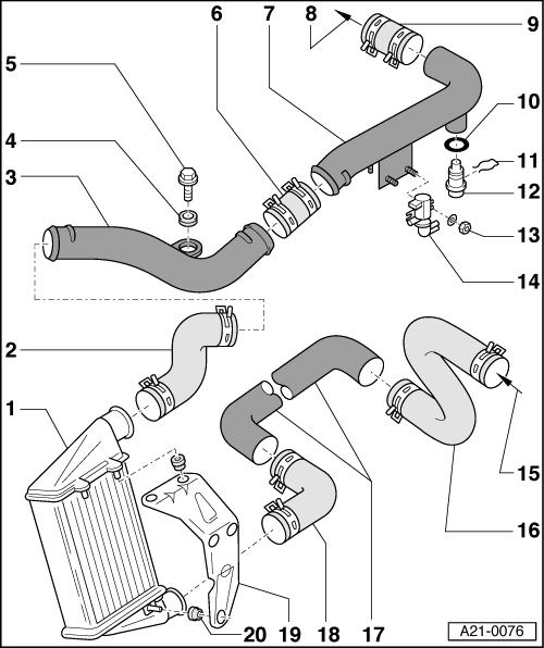

hola que tal, yo tengo un a4 b5 del 96 con 283.000kms (algo más) y también tenía ese problema. yo lo que hice fue: - le hicimos un log, estaba bastante mal. - desmontaje y limpieza del turbo. - desmontajey limpieza de colectores con máquina de ultrasonidos. - sustitución de valvula N75 jodida. - desmontaje y limpieza de caudalímetro comprobando que estuviese en buen estado. - ligero ajuste de la bomba de combustible, que estaba mal regulada. - y ya de paso revisamos el avance, la tensión y desgaste de las correas, sustitución de líquido de frenos, aceite, filtro de gasoil, filtro aceite, y alguna cosilla más que se me pueda olvidar... el resultado: nunca me fué tan bien el coche desde que lo compré hace 3 años, estoy encantado; y realmente estaba hasta los mismísimos de este problema de corte de potencia, además en los concesionarios no saben lo que hacen, a mí me cambiaron el caudalímetro dos o tres veces, ya no me acuerdo y la última noticia que tengo del concesionario era que lo tenía jodido otra vez y resulta que no era así... tengo que decir que yo no tengo mucha idea de mecánica, y se lo debo todo a m0nch0 de la Vag-cueva, en Santiago de Compostela... yo soy de villagarcía de arosa, en Pontevedra, a 50 km y no lo dudé un instante... me acerqué y tengo el problema solucionado... el coche va como un tiro... recupera muchísimo mejor.. consume menos.. etc, etc...es alucinante como controla estos carros.. es un genio auténtico.. y no llegó a 400€ el asunto... cosa fina de mecánico... los que tengais estos problemas si no sois de muy lejos (y aunque lo seais) os recomiendo una visita, seguro que quedareis encantados... -
por cierto, estuve leyendo la consulta que puso "capirulo" en el foro general de mecánica... por las explicaciones que le dais acerca de que el conducto que va del turbo al intercooler esté encharcado de aceite, en mi coche me ocurre precisamente eso... ese conducto va encharcado en aceite... hace un año le sustituí las uniones de ese conducto... para eliminar la posibilidad de que tuviese fuga... y le sustituímos el sensor nº12 (ya lleva 3 cambiados)... la cuestión es que al ir con tanto aceite ese sensor acaba encharcado y "fundiendose" si llevo ese conducto lleno de aceite, por las explicaciones que leí, es evidente que hay pérdida de aceite en retén del turbo, no???... probablemente el problema está en el turbo, no?? tendré que revisar el turbo entonces y hacer una limpieza general de las conducciones... y probablemente reponer el caudalímetro y ese sensor otra vez ya que ambos estarán afectados, o ¿es posible que el problema esté en el turbo sin estar necesariamente afectado el cauda??.... tendré que quedar con RomuloTDI que vive cerca para ver si lo podemos ver en su meca... si quiera para tener un diagnóstico... luego para reparar ya tendré que hacer números...
