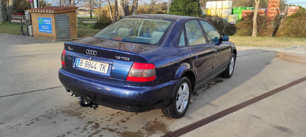

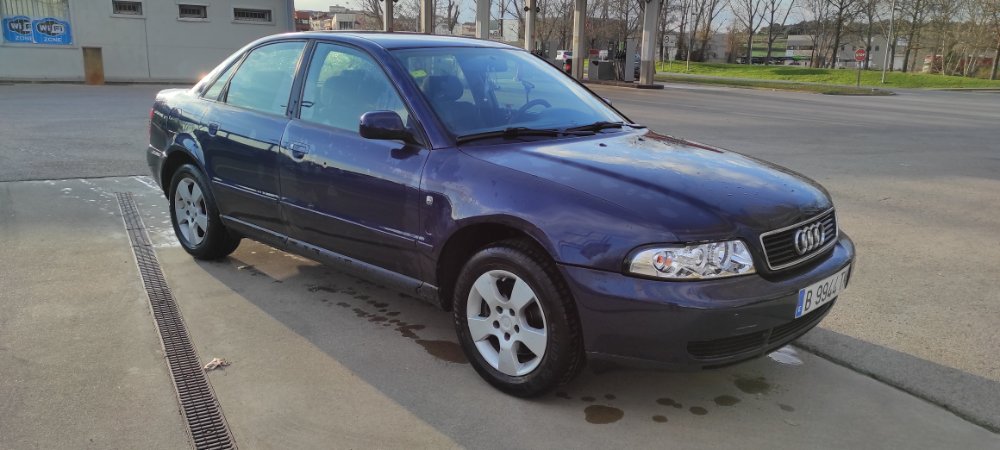

Muy buenas....mal del todo no se ve, ya que lo que he hecho a sido lavarle la cara, no me he complicado reparando desperfectos, mas que nada a sido porque la pintura no estaba en su mejor momento. Un saludo

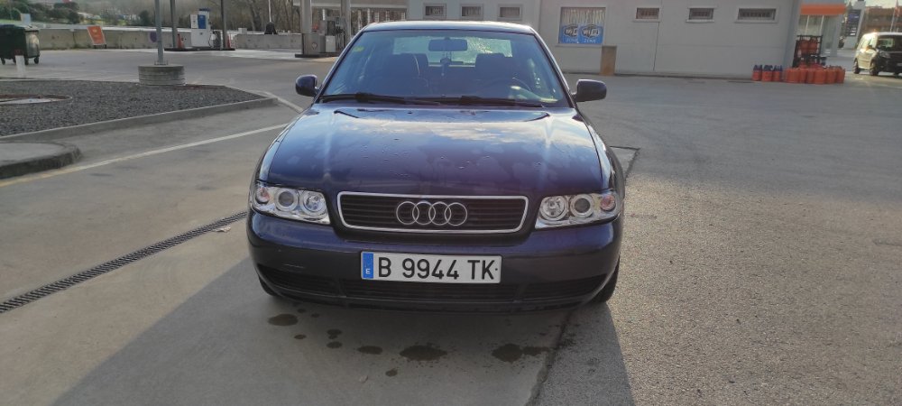

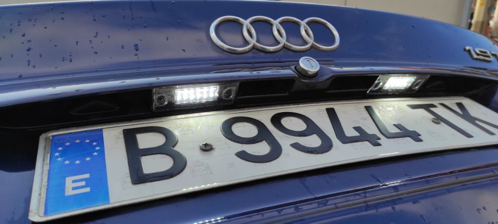

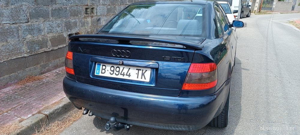

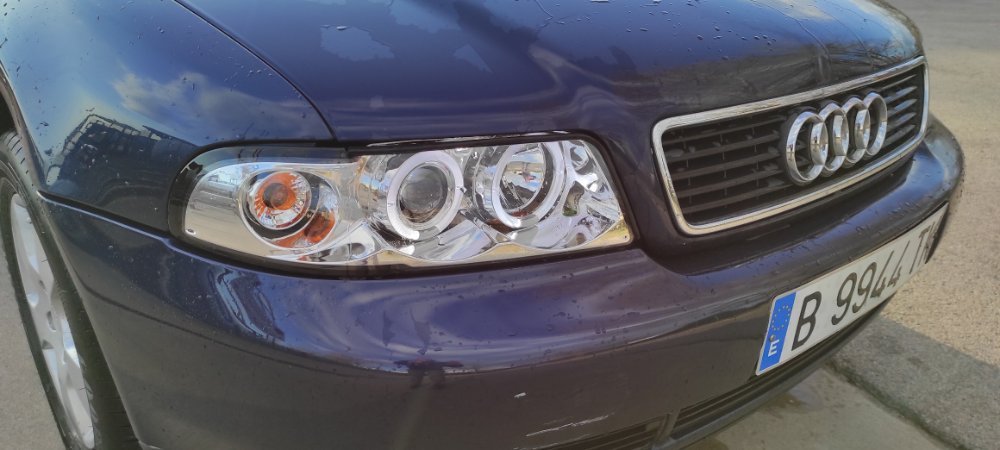

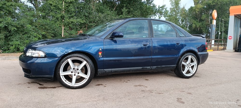

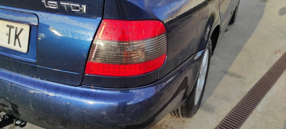

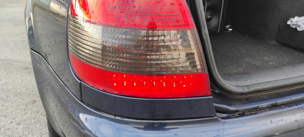

Muy buenas a tod@s....hacia tiempo que ni entraba ni posteaba nada....pues bien, mi B5 tambien a tenido algunos cambios.... Lo primero fue cambiar llantas de serie por unas de octavia que tenia que a la vista eran mas bonitas....eso si, de 15" igual....a la vez cambie faros delanteros y pilotos traseros de led igual que las luces de matricula e intermitentes laterales dinamicos , labio del cupra, parrillas delanteras y logotipos audi en negro brillo y radio android de 1 Din con pantalla extraible de 7".....Con el tiempo le puse un aleron de maletero, llantas 17" de A3 y hace una semana cambien, paneles de las 4 puertas que estan casi nuevos a un precio regalado (62€) en mi casa, no se si a la persona que se los compre esta metida en el foro, si es asi le doy las gracias, esta persona es de Vitoria....y tambien puse muelles T.A Technics que segun el anuncio baja 4cm , retrovisor derecho de un B5 ingles y llantas Ronal en 18" con ET 35 con lo que ya no me hacen falta separadores como llevaba antes....dejo una fotillos por aqui. La ultima foto es de esta mañana. P.D- la pintura para el aleron y el retrovisor la pille por internet con codigo de color y es una pasada lo que se parece a la del coche.

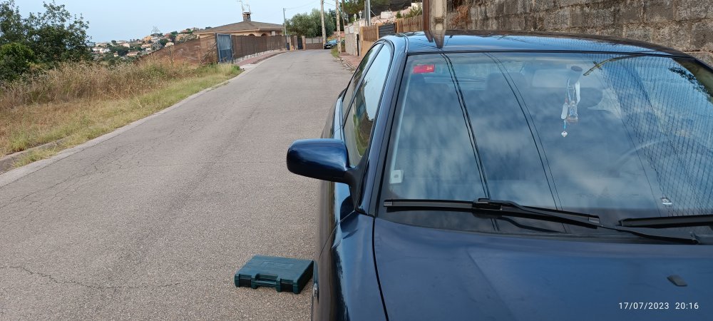

Buenas tardes...como comente hace dias, ya le he puesto el cierre centralizado, y gracias a un video de youtube en el cual lo explica al detalle.... imagino que lo que es el cableado del kit de cierre seran todos iguales ya que el mio es igual al del video, y la unica diferencia es que a mi no me hace falta codificar el chip. Ya esta funcional y va de lujo, eso si, con un pequeño accidente en mi dedo meñique...un tajo bastante wapo al partirse un plastico, lo he dejao to perdio...jajaja...pero funciona, y nada a la espera de que llegue el map...que va pa rato. Una duda que tengo.....si desmonto el tubo del map y le doy con limpiacontactos ....hago bien o la lio parda?...se solucionaria algo? Un saludo y buen finde

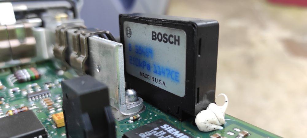

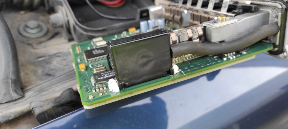

Buenas tardes...he abierto la ecu y el sensor map es este.......y no hay referencia...lo he buscado por todos lados y el unico sitio donde lo he encontrado y usado a sido en ebay...segun las opiniones es el mejor vendedor de componentes electronicos....he hecho una oferta de 30€ a ver que pasa. Seguire informando Un saludo y gracias.

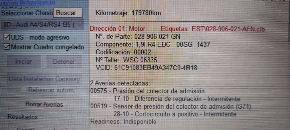

Buenas tardes....acabo de meterle el vagcom(que no se si lo hago correctamente) y me da esta averia.....traducirme que es lo que falla que estoy muy verde en esto. Muchas gracias.

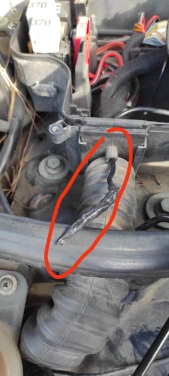

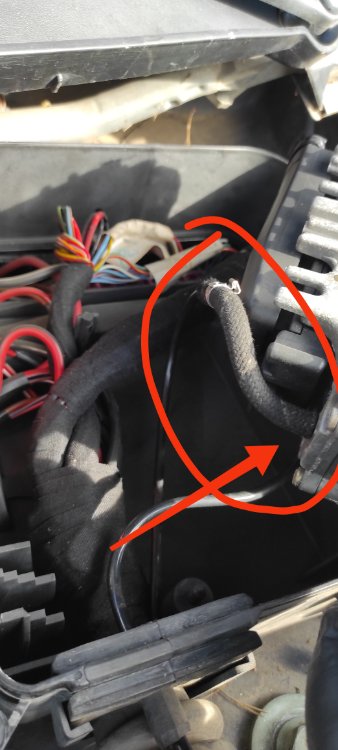

Muy buenas a todos......pues bien....ayer probe el spray para limpiar el turbo y sigue igual. He desmontado la tapa de la ecu y he visto que el tubito que entra al sacarlo manchaba un pelo de aceite....eso se podria limpiar con limpiacontactos??. Con respecto al sensor MAP , eso de abrir, soldar o pasar cables se me va de las manos....sinceramente...me da miedo cagarla ya que no tengo ni idea. En estas fotos se ve el tubo que entra a la ecu y luego he visto que hay un cable que lleva 4 o 5 cables finos y cable de cobre....ese cable entra dentro del coche y esta cortado y no se de que es. Gracias por la ayuda. UN saludo

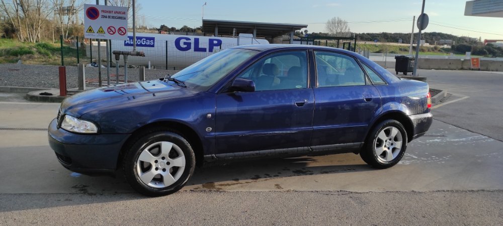

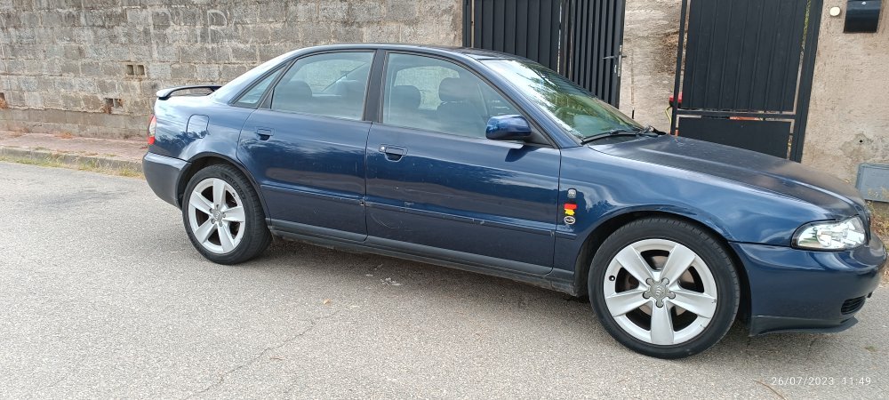

Bueno, pues....a ver si me aclaro....... como bien dije en la presentacion, voy haciendole alguna cosilla que otra....ahora a la espera del sensor map ya que cuando le da se queda sin potencia y por lo que he podido averiguar una de las causas podria ser esa y si no el caudalimetro porque la electrovalvula de la egr es nuva. Las llantas son de un octavia 2004 que tuve y que tenia por casa ya que le puse las de un A3 8p y estas del skoda los neumaticos estan nuevos nuevos y mejor que las de serie del a4 son, por lo menos a mi parecer. Ahí esta mi abulete.....un saludo
